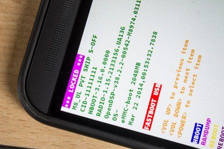

hier eine Anleitung um den Bootloader zu locken bzw. unlocken.
Hierbei steht im Bootloader dann nicht "RELOCKED" sondern "LOCKED".
