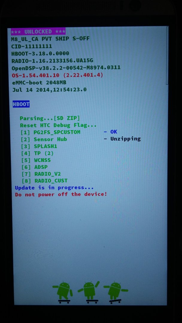

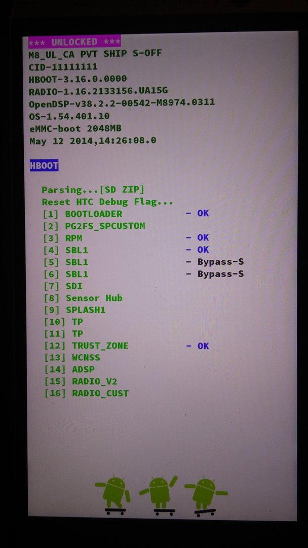

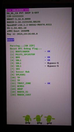

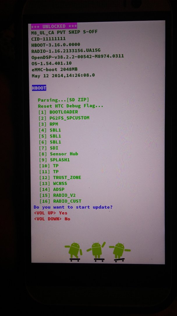

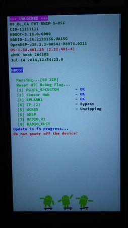

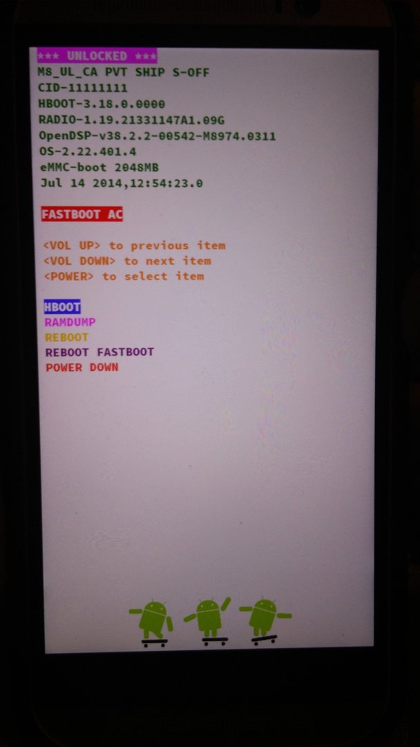

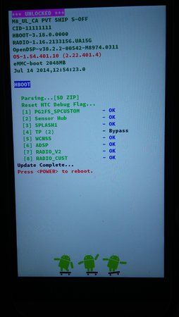

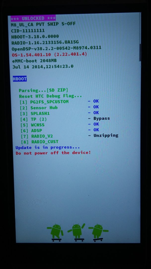

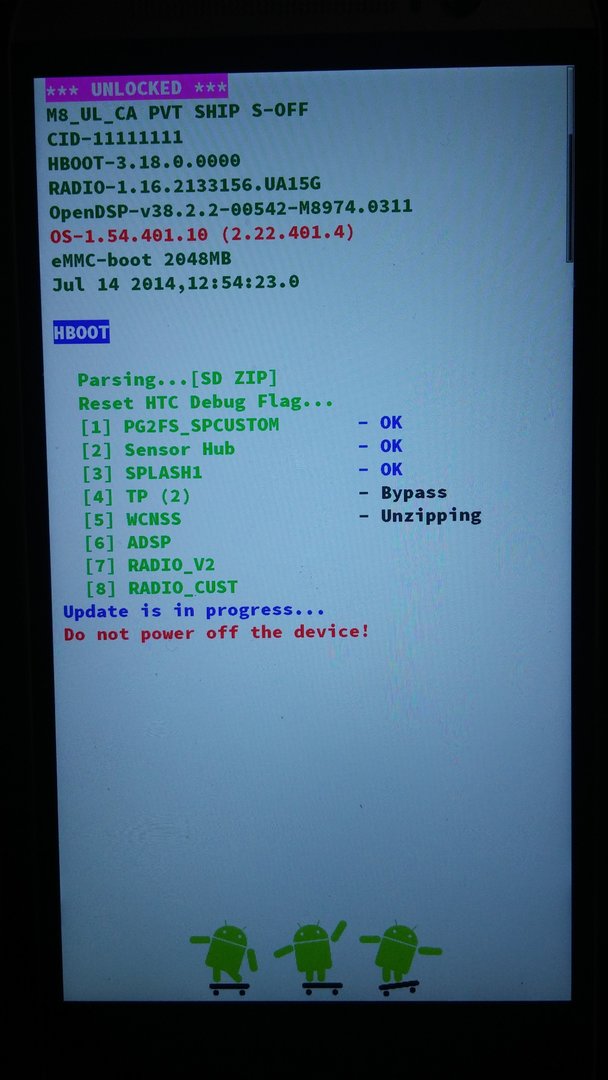

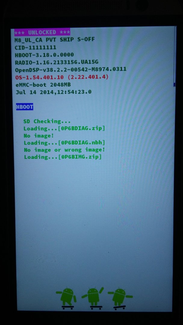

Installation
  • Ladet euch die entsprechende Firmware von hier herunter.
  • Die Firmware muss sich auf der externen Speicherkarte befinden.
  • benennt die Firmware um in 0P6BIMG.zip (bezeichnung für Internationales Gerät )
  • Startet nun in den Bootloader und das Update wird automatisch erkannt und ausgeführt.
  • Folgt den Anweisungen die euch auf dem Display angezeigt wird.
  • Wenn das Update erfolgreich durchlaufen ist löscht die 0P6BIMG.zip von eurer externen Speicherkarte,da Ihr sonst bei jedem Start in den Bootloader gefragt werdet ob Ihr Updaten wollt.
Im Anhang sind ein paar Bilder dazu.
Quelle XDA
Credits to: skulldreamz ( für seine Anleitung und die Bilder)
Credits to: old.splatterhand ( für sein Firmware Thread )
