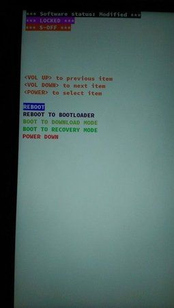

hier eine kleine Anleitung um den Status im Bootloader wieder auf "Official" zu setzen.
Quelle: [how to] restore software status: original | HTC One (M9) | XDA Forums
Die Anleitung ist von scotty1223 (XDA), ich habe sie lediglich übersetzt.
Hinweis: Gerüchten zufolge ist ein Brick möglich, sollte man nach dieser Änderung wieder S-ON schalten!

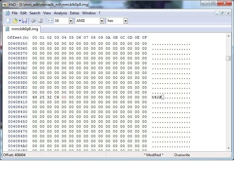

[B]Vorgehensweise - Teil 2 - modifizieren der Datei mmcblk0p8[/B] schrieb:
  • öffne die Datei im Hex Editor
  • gehe zu Offset 00408400 was wie folgt aussehen sollte
    Bild anklicken um es zu vergrößern
  • dort stehen 5 Zahlen Paare 68 25 32 C6 und eine 10 (oder 08)
  • die 10 (oder 08) ändert du in eine 00, so dass es wie folgt aussieht
  • jetzt kannst du die Datei mit der Endung img speichern, also mmcblk0p8mod.img
    mmcblk0p8mod.img damit es nicht zu Verwechselungen mit der Original Datei kommt

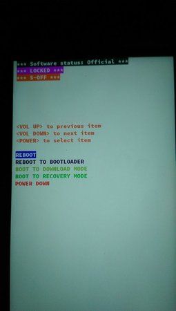

[B]Vorgehensweise - Teil 3 - flashen der modifizierten Datei mmcblk0p8[/B] schrieb:
  • gehe nun zum flashen der Datei in den Bootloader (NICHT Download Mode)
  • der Befehl dafür lautet adb reboot bootloader
  • nun wird die Datei geflasht
    • fastboot flash pg2fs mmcblk0p8mod.img
  • mittels fastboot reboot-bootloader kannst du den Bootloader neu starten
  • jetzt sollte oben wieder Original stehen
