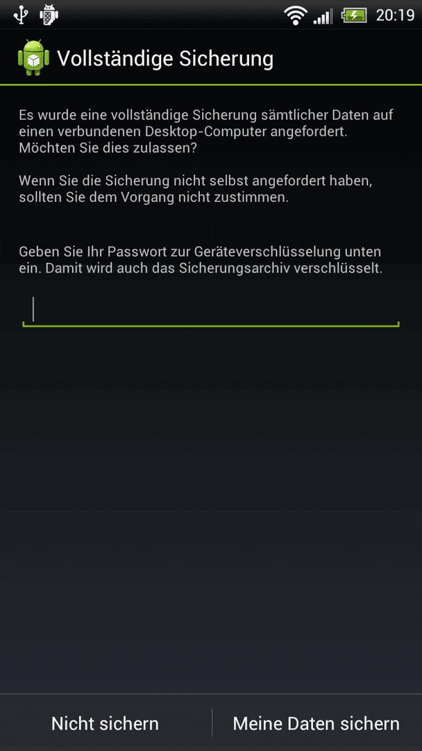

Nun bekommt ihr einen Bildschirm am Gerät angezeigt, auf dem ihr über den Backup-Wunsch informiert werdet und gefragt werdet, ob ihr das Backup verschlüssen wollt. Falls ihr das Backup verschlüsselt, merkt euch auf jeden Fall das Passwort, weil ohne das Passwort kein Wiederherstellen!

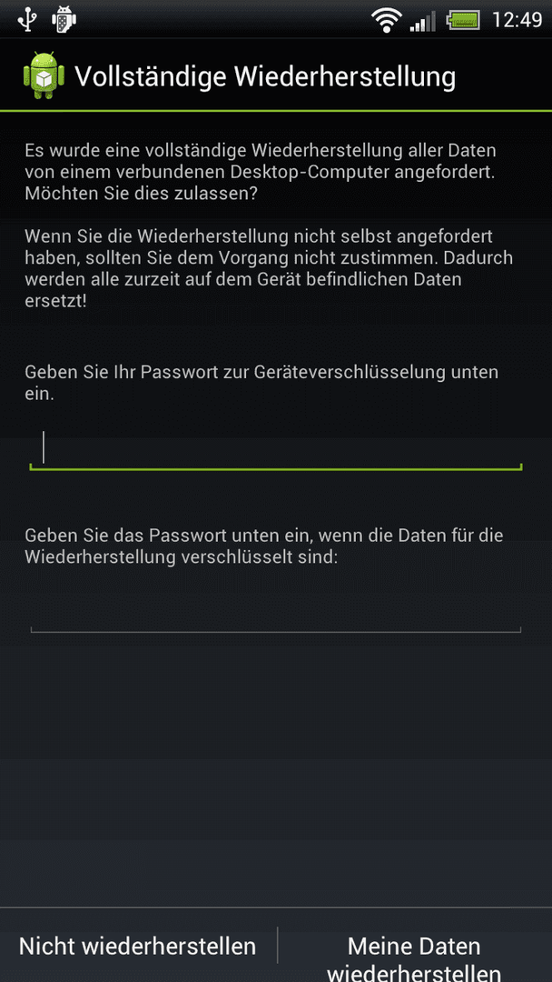

Wiederherstellen
Zum Wiederherstellen, gibt es dann natürlich auch einen adb-Befehl.
Der lautet wie folgt:
In meinem Fall wäre das dann wie folgt:
Daraufhin werdet ihr am Gerät zur Eingabe des evlt. Vergebenen Passworts aufgefordert und danach werden alle gesicherten Daten zurückgespielt.

Sicherung
So, nun kanns aber mit der Sicherung losgehen. Der Befehlssyntax zum Sichern lautet wie folgt:
Code:
adb backup [-f<file>] [-apk|-noapk] [-shared|-noshared] [-all] [-system|-nosystem] [<package
Code:
adb backup all
Mit
Code:
adb backup all f C:\Backupname.ab
Nun zu den anderen, zusätzlichen Optionen:
Code:
-f <file>
Code:
-apk|-nopak
Code:
-shared|-noshared
Code:
-all
Code:
-system|-nosystem
Code:
<package..>
Daraus kann man sich dann einen backup-Befehl basteln, ich habe einfach
Code:
adb backup apk all -noshared -nosystem f C:\Users\Joe\backup120520.ab
Wiederherstellen
Code:
adb restore <file>
Code:
adb restore C:\Users\Joe\backup120520.ab
