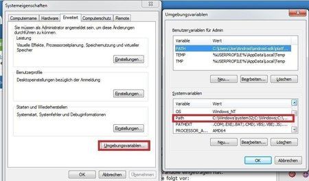

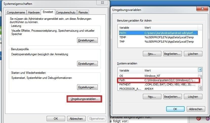

da man zurzeit für viele Anleitungen zum rooten und modden und auch generell immer das Android SDK benötigt, hab ich hier mal den relevanten platform-tools Ordner hochgeladen.
Ausführen kann man dann adb und fastboot, sofern man sich im platform-tools Ordner befindet oder es als Systemvariable eingetragen hat.
Für die Systemvariable geht man unter Windows 7 wie folgt vor:
Systemsteuerung>System und Sicherheit>System>Erweiterte Systemeinstellungen(an der rechten Seite)>Umgebungsvariablen und dann den Pfad unten bei Systemvariablen bei Path den Pfad eures platform-tools Ordners eintragen. Von den anderen, dort eingetragenen Pfaden einfach durch ein ; ohne Leerzeichen trennen. Im Bild sieht man das ganze hoffentlich auch nochmal ;) Wenn ihr nun die Eingabeaufforderung an beliebiger Stelle ausführt, sollte die Eingabe von
Code:
adb
ein Auflistung aller verfügbarer Befehle bringen, dann habt ihr den Pfad richtig angegeben.
Ich hoffe ich konnte wenigstens ein paar von euch hiermit helfen.
