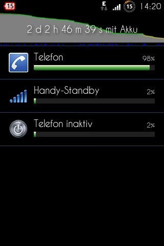

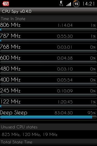

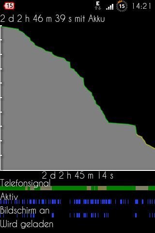

Soooo, hier gibts jetzt wie versprochen mein Feedback zum Editor.
Nach 1er Woche Testen und probieren bin ich zu folgendem Ergebnis gekommen:
Wenn man das Handy nicht permanent braucht, macht sich der CPU Editor schon bemerkbar.
In Volllast wird mein Handy nach wie vor warm, liegt aber denke ich am kleinen Akku und dem Übertakten.
Durch den CPU Editor konnte ich die min. Frequenz von 240mhz auf 122mhz senken. Trotzdem bleibt das Handy flüssig und reagiert gewohnt schnell (oder langsam, je nach dem was man gewohnt ist ;))
Das die 122mhz auch benutzt werden, sieht man anhand von CPU spy.
Ich bin jetzt bei wenig bis normaler Handy Nutzung (ruhiges Wochenende) über 2 Tage mit dem Akku ausgekommen. Es handelt sich um den kleinen Original Akku. Mobiles Internet ist permanent an, wohl nur das langsame (Mit dem E, keine Ahnung wie das heißt..) weil es anders hier keins gibt. Whatsapp, Facebook und Mails synchronisieren ständig.
Ansonsten kommen noch SMS, Telefon und ab und zu Tapatalk dazu.
Ich denke mal, die Leistung kann sich aber sehen lassen :scared:
Ich werde jetzt noch nächste Woche mit einem neuen (stärkeren) Akku testen und dann dazu auch noch was sagen.
Alles in allem kann ich den Tweak empfehlen :thumbup:
Viele Grüße
Jonny
