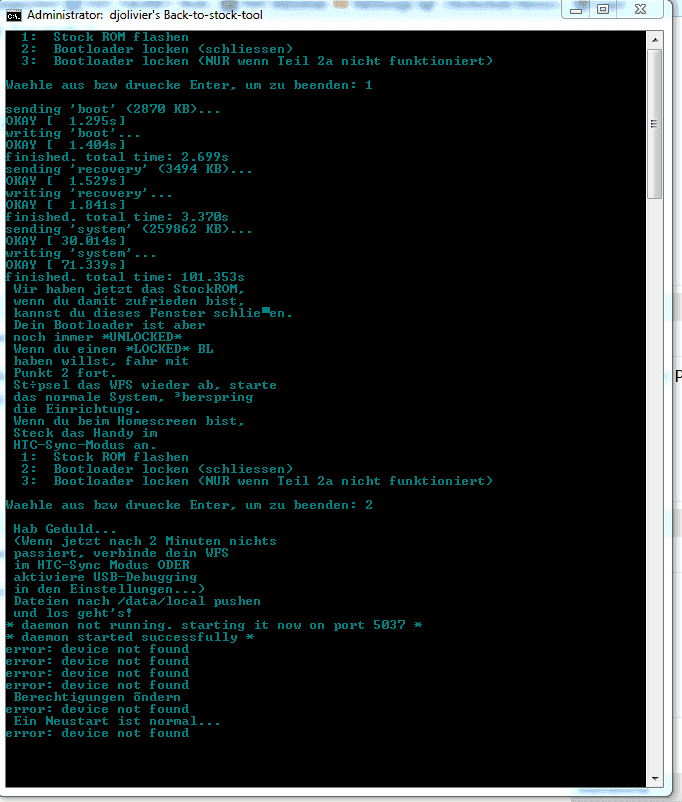

Hi,
da in letzter Zeit immer öfter Threads sehe, in denen Leute fragen, wie sie ihr WFS komplett zurücksetzen können, hab ich schnell ein Tool gebastelt. Es flasht die Stock ROM und kann, wenn man will, auch den Bootloader wieder locken, sodass im BL ***LOCKED*** steht. Das kann praktisch sein, wenn man das WFS einschicken, verkaufen oder verschenken will, aber auch zum Unbricken bei einem Softbrick kann dieses Tool verwendet werden.
Unterschied zur RUU? Es zickt nicht so rum bzw macht keine Probleme.
Vorraussetzungen? Fastboot und HTC Treiber (in der zip inkludiert) und wahrscheinlich die Android SDK. Normalerweise sollte es aber auch ohne gehen.
Screenshot
Auf dem Screenshot ist übrigens die XDA, also die englische Version zu sehen, also keine Sorge, eine deutsche gibts auch. :D
Anleitung:
  1. zip entpacken
  2. WFS im Fastboot Modus verbinden (Akku rausnehmen, mit gedrückter Leisermachtaste starten und mit Lautstärketasten zu FASTBOOT navigieren
  3. Anweisungen im Tool folgen
  4. Wenn ihr die Stock ROM geflasht habt, müsst ihr kurz neubooten, die Einrichtung überspringen, USB Debugging in den Einstellungen einschalten und das Handy anlassen!
  5. Ja, es ist normal, dass das WFS 1000-Mal neu startet :D
Downloads
Soweit alles klar? Ihr müsst einfach den Anweisungen im Tool folgen, sollte es doch Unklarheiten geben, fragt ruhig! :thumbup:

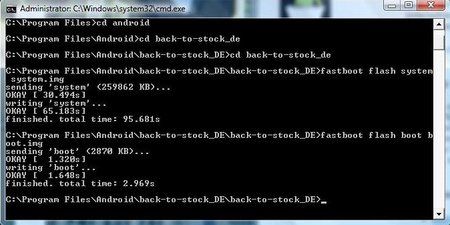

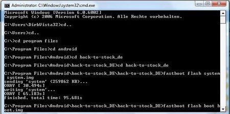

Über die CMD Zeile und es kamen auch Reaktionen im Eingabefenster, aber keine sichtliche Änderung am WFS ?
Oh den Screenshoot habe ich gerade mal angeschaut, sowas ist bei mir nicht zu stande gekommen.
Ich habe das WFS per "fastboot angeschlossen und dann über die CMD Zeile den Pfad und den Befehl >fastboot flash system system.img "enter"
Dann lief etwas, aber ohne Resultat auf dem WFS den Befehl mit "boot" hatte ich auch in der CMD ausgeführt.

Dann gib das alles mal händisch ein. Zusätzlich flashst du noch das Recovery System:
Code:
fastboot flash recovery recovery.img
Gesendet von meinem Wildfire S mit Tapatalk 2

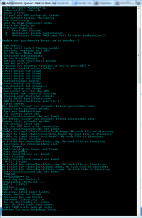

wir sind bei screenshot 2
per touch recovery reboot wählen.. HTC Logo kommt
"mhh das wildfire tut ja garnichts" denken.....
akku raus, und wieder rein, bootload immer noch unlocked ???
egal normal das rom booten...
wildfire spielt immer den sound ab und kommt zu keinem stock rom?

Update 2:
Man man hat das gedauert!
Fastboot geht jetzt wieder, akku raus alle pins kurzschließen fertig!
Ladet folgendes herunter:
bltool-signed.zip
Kopiert bltool-signed.zip auf die SD Karte und installiert obige ZIP.
Kurz darauf kommt ein Menü, dort wählt ihr LOCK (nicht unlock, nicht relock)
Dann rebootet ihr noch einmal.
