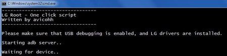

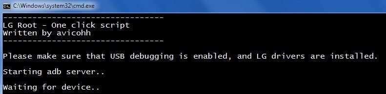

Danke für den Batch File.Irgend wie komme ich nicht weiter.
Ich wechsle MTP-PTP ,andere USB Port ausprobiert.
Treiber sind vorhanden.Debug auch an.
Das Teil Findet mein Device nicht.Ich habe von Kitkat auf 20H CSE geflasht.
Will nur Rooten.
adb devices zeigt auch keine Device.Aber es ist 100% mit Rechner Verbunden.
Unbekannte Quellen auch an.
System W7x64.
Kann mir jemand bitte Tips geben.
Ich konnte das ganze unter KK auch Rooten mit Purple.
Danke
MfG
*Oh mann, Bin echt Bleed.Steht doch Debugging Enabled.Menu war an aber nicht Debugging.Sorry
Wiederuf einmal die Autorisierung. Nochmal Starten. (Display entsperrt lassen)
Dann solltest du die Meldung auf deinem Handy bestätigen.
Reaktionen: cmssys
Sorry Ich muss besser Lesen in Zukunft.Danke nochmal s.
Alles ok.
