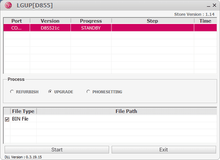

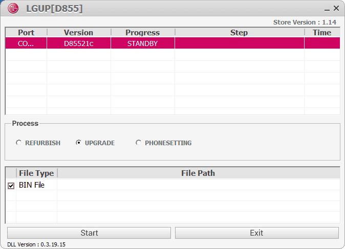

  1. Modellauswahl bestätigen
  2. "UPGRADE" auswählen

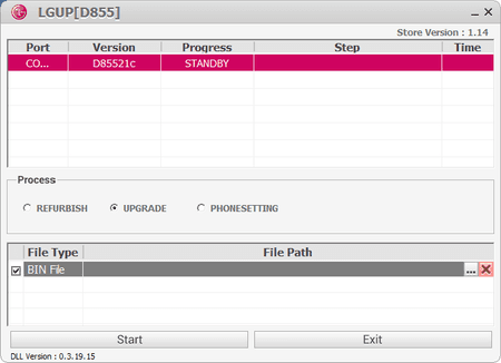

  3. Sicherstellen, dass die Dateiliste in der unteren Tabelle leer ist. Diese gegebenenfalls mit "X" leeren.

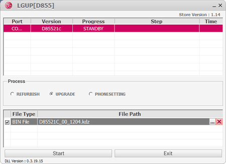

  4. "..." anklicken und die zu flashende KDZ auswählen. Anschließend befindet sich nur der Eintrag mit der gewünschten KDZ in der Tabelle.

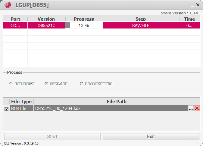

  5. Flashvorgang mit "Start" beginnen.

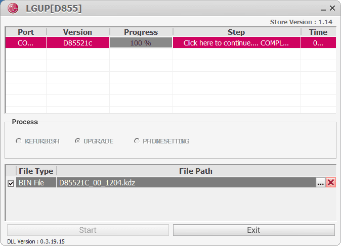

  6. Der Flashvorgang ist abgeschlossen.

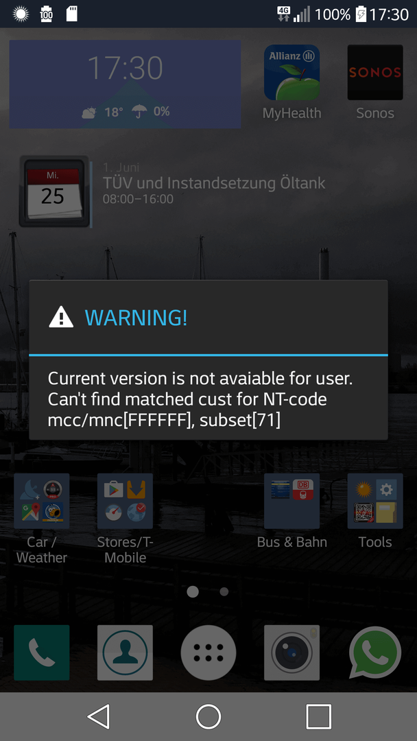

Moin Phiber2000,
habe mit LGUP von 20w auf 30c up-gedated. Alles hat wunderwar hingehauen und ich habe jetzt ein originales MM drauf. Jedoch bekomme ich beim Neustart nachfolgende Meldung (s. Bild), welche ich durch Home-Taste zurücksetzen kann. Die nervt halt nur.
Muß ich jetzt nochmal ganz von vorne anfangen oder gibt es eine andere Lösung die Meldung verschwinden zu lassen.
Zur Info: LG3 Suffix AARETN. Habe vor der Aktualisierung mit D855 LafToolkit den DL-Modus hergestellt.
Danke für Hilfe...:confused2:
CUL
Zusätzliche Frage.: Könnte ich jetzt wieder mit LafToolkit routen?!

Ging, nur hab ich jetzt bei jedem Boot ne Fehlermeldung.
WARNING
Current Version is not avaible for user. Can't find matched cust for NT-code mcc/mnc
Die Fehlermeldung macht nix außer nerven, die will nur spielen...
@PurpleHaze
...hat nichts mit dem Flashen zu tun.
@Navy21
Sollte dies noch vorkommen, melde dich mal bei mir.
Ja, ist weg nachdem ich wieder LP geflasht hab.
