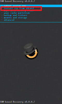

in der System recovery gibt es bei mir den Menüpunkt Install Zip from SD Card nicht.

Guten Abend,
in den Clockworkmod Recovery gelangst du, in dem du das Handy komplett ausmachst. Dann drückst du den Powerknopf und die Lautstärketaste (-) gleichzeitig bis das Handy angeht. Dann kannst du den Powerknopf loslassen (hälst aber die Lautstärketaste (-) immer noch gedrückt.)
Dann kommst du in den Clockworkmod Recovery.
Und dort steht an der zweiten Stelle (von oben) "Install Zip from SD Card"
Ich hänge noch ein Bild an ;-) Dort sollte man es eigentlich gut erkennen :thumbsup:

Guten Morgen,
besten Dank für die schnelle Antwort.
Mein Recovery-Menü lautet Android Sytem Recovery (3e)
Ich habe das LG-Optimus-4XHD gerootet und LG-Optimus-4XHD-Recovery-v1.2.apk installiert.
