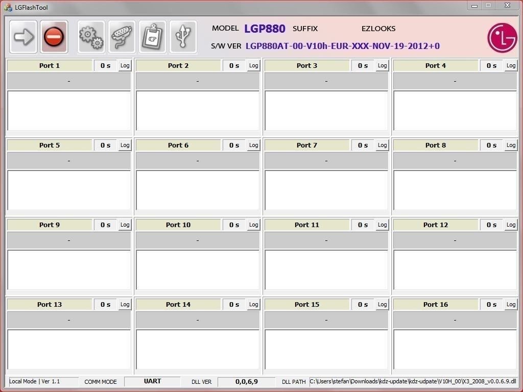

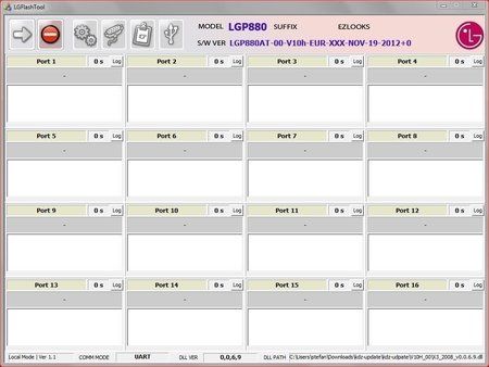

Ich habe alles nach dieser Anleitung befolgt.Erfolglos.
Treiber installiert,Com41 gesetzt und dann alle gesetzt-nichts passiert.
Flash Tool tut nichts,aber gar nichts.Bleibt immer wieder stehen.
Habe 4.1.2 drauf und kann keine andere versionen installieren. SECURITY ERROR.
Bitte euch um Hilfe

Alles klar! Funktioniert alles!
7: Jetzt das LG FlashTool starten---> Da liegt der Hund begraben!
Bei mir funzt nur "als administrator ausführen"(keine Ahnung warum)
