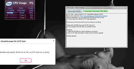

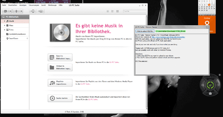

Hi
Ich bitte dich um verzeichung,es ist wirklich recht wenige infos.
Ich habe die Euro Open v.10.h gehabt.Alles schön und gut.
Wollte awesome beats audio v.5 premium flashen.
Über CWM app. eine neues Backup gemacht.Sicher ist sicher.
Wieder hochgefahren.Hab die Anweisungen durchgelesen.
Man braucht die busybox dazu.OK.Hab die neueste version installiert.
Dann mal runterfahren /LG Recovery App/ und wollte die .zip datei flashen.
Aus irgendein grund das Handy aber sofort wieder hochgefahren und hängen geblieben.
LG PC Suite v5.2.17.20121218. Lg mobile support tool 1.6.2.2
Also,soweit bin ich jetzt.
DANKE
LG PC Suite Version-Hacker blebt auch stecken.
KDZ file selected...
Mei Handy befindet sich in den S/W upgrade modus.

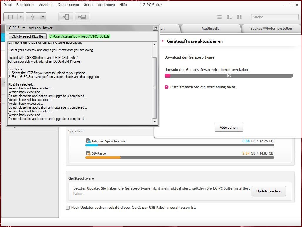

Hallo
Mal wieder etwas anderes.Jetzt bleibt bei 5% hängen.
Busybox ist in Ordnung.Ich habe eine Stock-Firmware auf dem Gerät installiert gehabt.
V10H ist drauf.Ich will jetzt wieder V10C installieren.
Alle treiber und PC Suite installiert.
Warum kommt es nicht weiter? Habt ihr eine idee?
Schaut danach aus als ob du den Akku rausgenommen hast, war bei P990 so aber beim P880 muss der Akku drinnen bleiben.
