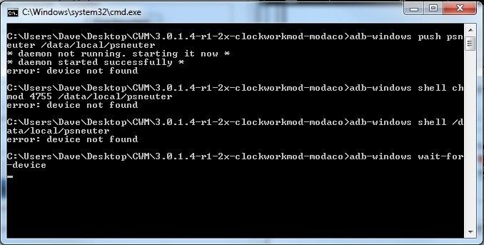

Moin
Ich hab hier ein Problem mit der .bat Datei.
Handy ist angeschlossen, Debug aktiviert (KEINE SD KARTE)
wenn ich die .bat starte erscheint nur das hier und es passiert nix weiter.
Bitte um Hilfe !
Danke !
Hi,
sind denn die Treiber installiert? So wie es aussieht, wird das Handy nicht erkannt, was auf fehlende Treiber schließen lässt.
Das dachte ich auch aber PC Suit, Windows alle erkennen das handy.
Aber ich habe das Problem gelöst ich habs auf die altmodische methode mit NVFlash gemacht das ging ohne Probleme.
Trotzdem Danke =)
