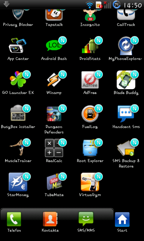

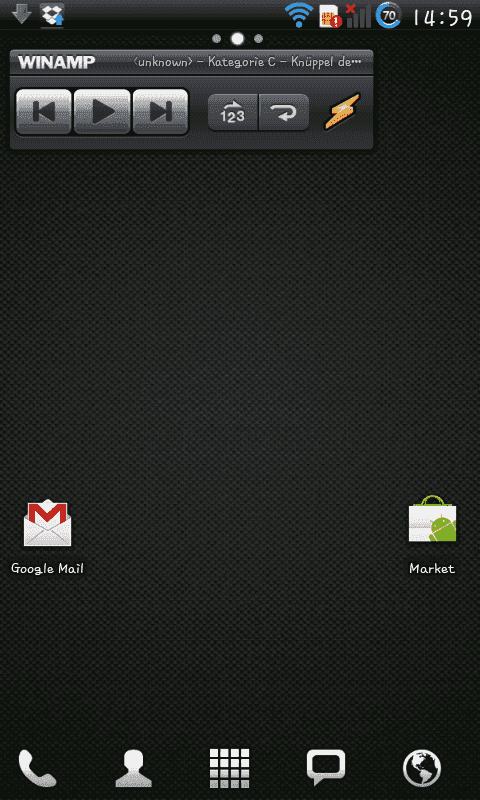

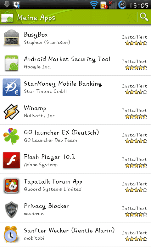

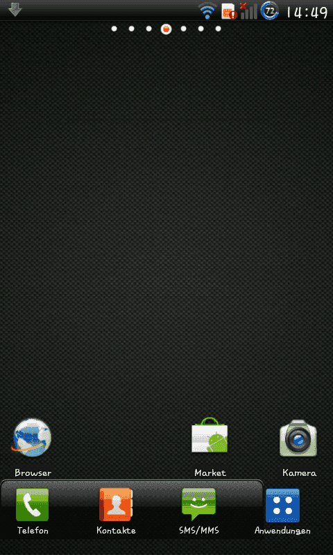

Skaliert der Standardlauncher bei einer geänderten dpi-Einstellung denn mit? Bisher wars ja i.d.R. so, dass die Stock-Launcher nach einer dpi-Änderung dann nicht mehr fullscreen liefen.
leider haut es im Standartlauncher wirklich nicht ganz hin
aber wer nutzt ihn schon (ansonsten habe ich noch nirgendwo was negatives feststellen müssen deswegen
(eingestellter Wert ist 190)
(Bild 3 mit dem Go Gauncher EX)
(Bild 4 Meine Apps unterm Market Standard sind da 7 zu sehen)
