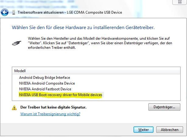

Bei mir klappt schon ab Punkt vier nichts mehr, wo kann ich denn auf dieses APX-Gerät klicken, bei mir öffnet sich nur ein Software-Assistent aber darüber konnte ich den Treiber auch nicht installieren bzw. hab ihn gar nicht finden können obwohl er auf meinem Desktop liegt.
LG Philipp

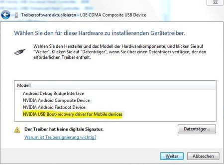

Habe mein LG (mal wieder) gebricked wegen ICS9 usw.
Hängt beim LG Bootlogo. Habe es vor Monaten schon mal mit den NVFlash zum Leben erweckt - dieses mal geht es nicht. Hab auch nie verstanden, warum im "HowTo" immer die Rede vom unbekannten APX Gerät die Rede ist. Ich hatte irwo. in eine Anleitung (XDA glaube ich) das flashen hinbekommen.
Wie auch immer. Ich ändere im Geräte Manager unter "USB Controller" in "NVIDIA USb Boot recovery" um. Was anderes gibt die inf nicht her.
Was mache ich falsch? Gibt es eine neuer ANweisung? Komm nicht mehr klar :cursing:
EDIT: Habs selber gefunden: beide Vol. tasten gleichzeitig drücken *grrrrrrrrrr*
