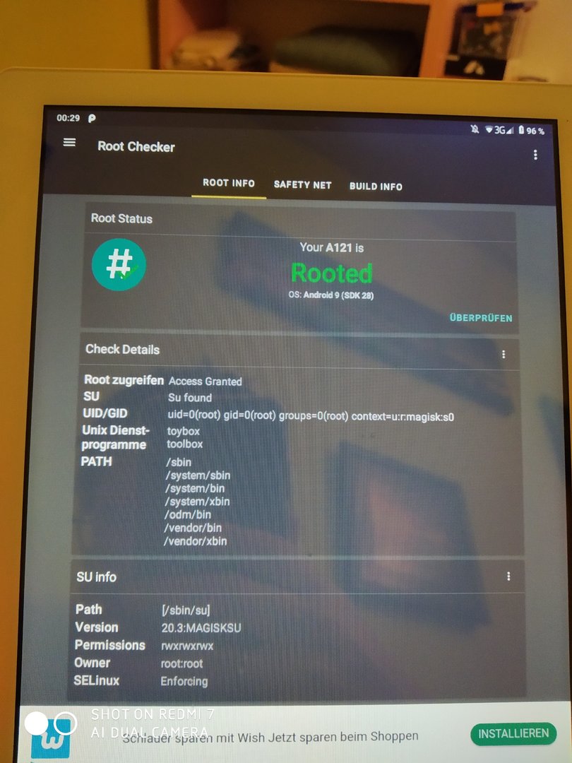

Thread ist erst mal erledigt da ich es jetzt endlich geschafft habe Root auf das Acepad zu bekommen. Um die Custom Recovery kümmere ich mich dann später wenn ich mehr Infos habe wie ich da jetzt vorgehen werde.

@eifelzwerg , Super, hat es doch noch geklappt 😊👍👍👍, nach etlichen versuchen hat es doch nachgegeben.
