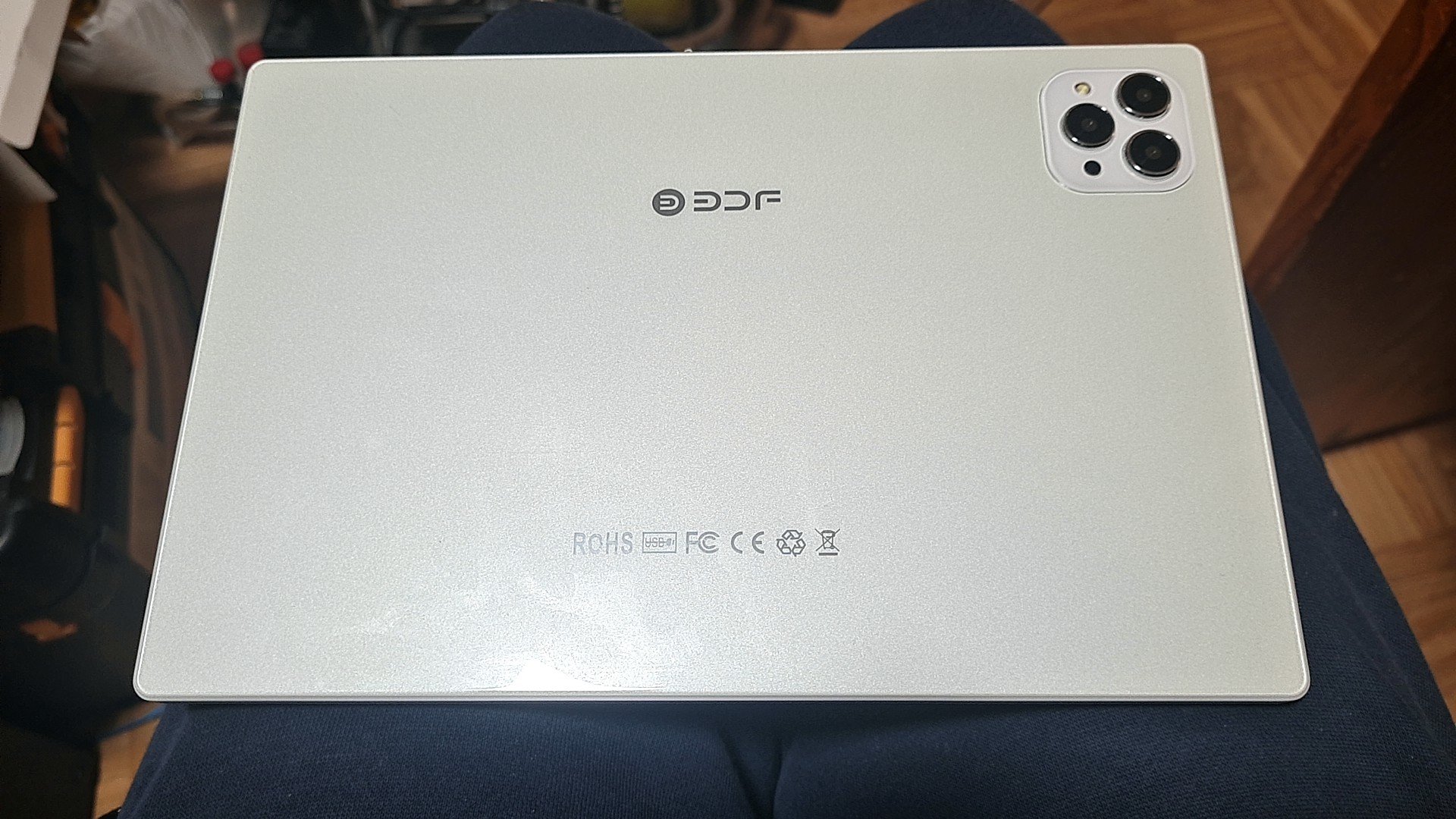

@petrus_muc mach bitte mal möglichst gute Bilder von der Front und der Rückseite des Gerätes.

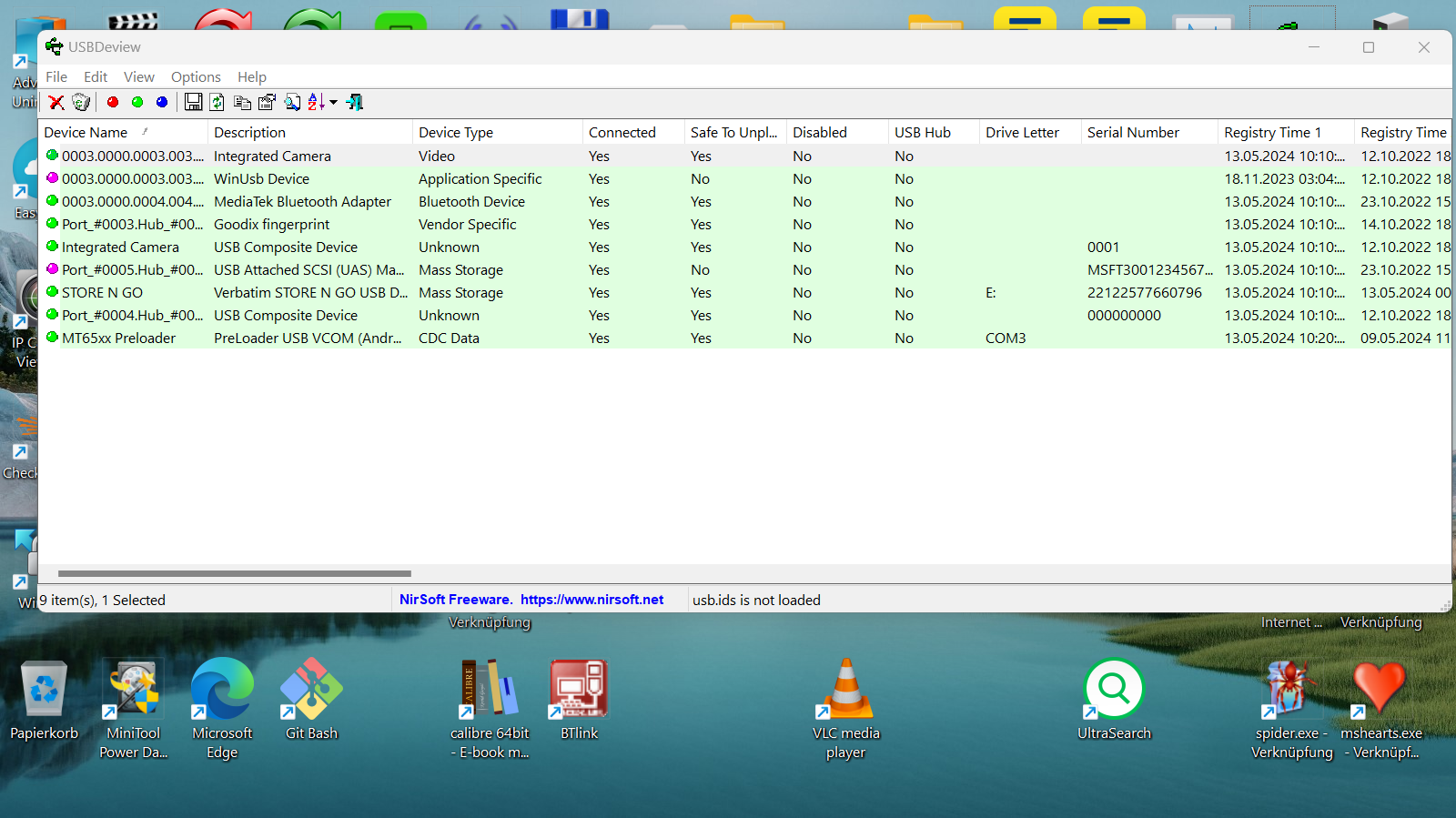

Im Fastboot Modus gibts nach "fastboot devices" überhaupt keine Rückmeldung, nur der Prompt kommt wieder.
Genauso nach dem Start mir "adb devices".
Ich habe 2 Fotos angehängt:
1. der Rückseite
auf der Vorderseite sind keine wie immer gearteten Kennzeichen zu sehen.
2. ein Screenshot
das ist von USB-Deviceview. Der letzte Eintrag taucht ~ 2 sec auf und verschwindet wieder (im Normalmodus, im Fastboot Modus ist gar nix zu sehen)

Manchmal gibt es ja auch baugleiche Geräte von anderen Herstellern. Vielleicht ist ja damit weiter zu kommen. ;)
Wattsolls, du bist mein Held (selbst wenn ich kein passendes Image finden sollte :D)! Das is der Hersteller und das Tab hab' ich auch schon gefunden - BDF-P70 ! Vielen, vielen Dank für eure Hilfe ! Jetzt wurstel ich mal von da aus weiter, wenn ich nicht zu Rande komm' meld' ich mich wieder.
