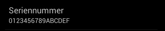

Grund:
Hintergrund ist die Seriennummer des Geräts. Viele China-Geräte haben als Seriennummer die 0123456789ABCDEF
Die Lösung
Wir täuschen Navigon eine andere Seriennummer vor.

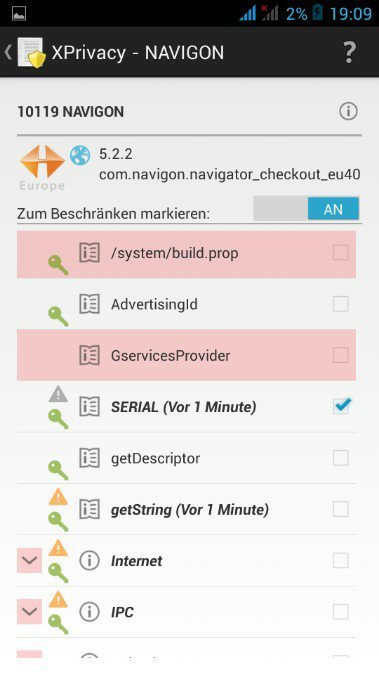

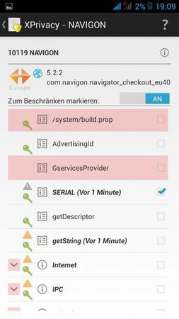

  1. sofern noch nicht erfolgt XPrivacy installieren, Modul in xposed aktivieren und das Gerät neu starten (ist sehr wichtig)
  2. Eine bereits bestehende Navigon Installation deinstallieren und den Ordner Navigon von der Speicherkarte löschen
  3. Navigon aus dem Playstore installieren, aber noch nicht starten
  4. In XPrivacy das Programm Navigon suchen, alle bestehenden Regeln / Filter löschen und nur die Seriennummer zum blockieren markieren

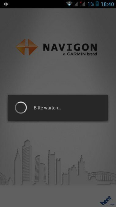

  5. Dann Navigon starten

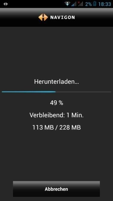

  6. Navigon registriert sich und lädt die Appdaten via WLAN
    Sollte hier eine Fehlermeldung kommen, war das verschleiern der Seriennummer erfolglos, oder du hast was falsch gemacht. Bitte von vorne beginnen.

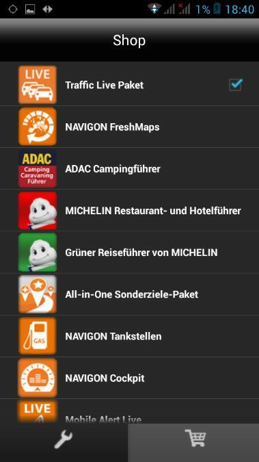

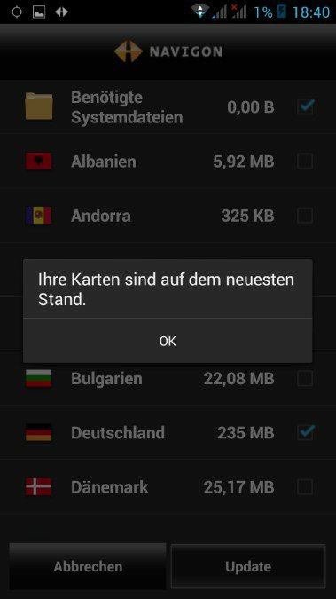

  7. Dann werden die Karten geladen (Screenshot von NAVIGON Europe, das Kartenmaterial kann bei anderen Versionen abweichen)
  8. Falls ihr Navigon schon vorher genutzt habt und z.B. Das Traffic Paket gekauft habt, sollte das nun auch hier erscheinen.
