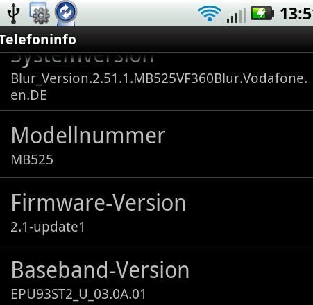

Hoffe ihr könnt mir weiterhelfen, war lange abstinent was Android angeht,
nach den vielen Problemen die ich mit meinem G1 hatte, bin ich 2 Jahre lang mit nem Apfel fremdgegangen...
Nun komme ich "back to the roots" aufgrund des Defys und möchte Android eine zweite Chance geben.
Habe ein Vodafonegerät, möchte dieses gerne flashen, da mir der ganze Vodafonekram auf die Nerven geht.
Aktuell installiert ist Blur_Version.2.51.1.MB525VF360Blur.Vodafone.en.DE (siehe Screenshot)
Nun erschlägt mich die ganze Flut an Informationen was Backup, NANDROID, Flashen usw. Hat jemand evtl. eine Zusammenfassung damit ich mir die Infos gezielt heraussuchen kann?
Ziel meines Vorhabens:
1. Vodafone-Kram wegbekommen, damit das Defy wie ein freies Gerät funktioniert (incl. Motoblur)
2. Da ich noch ein Gerät habe, das von der alten Serie ist (B09) sollte der Flash für Garantiezwecke jederzeit schnell und unkompliziert rückgängig gemacht werden können.
Wie kann ich das ganze bewerkstelligen?

- Wo bekomme ich ein offizielles ROM Blur_Version.2.51.1.MB525VF360Blur.Vodafone.en.DE her, da beim erzeugten Backupfile rootrechte mit enthalten sind, und der Link auf der 1. Seite mit den Downloads nicht geht..?
blood3d schrieb:
...und der Link auf der 1. Seite mit den Downloads nicht geht..?
Dann hättest du auf der 1.Seite etwas runter schauen sollen :thumbsup: Dort sind Alternative Links . Ich habe extra blinkende Gifs davor gesetzt damit man das sieht :cursing: Vieleicht finde ich noch 1m x 1m Gifs die mach ich dann davor :D Eine originale Vodafone Rom existiert noch nicht im Netz. Nur die auf der 1. Seite sind.
