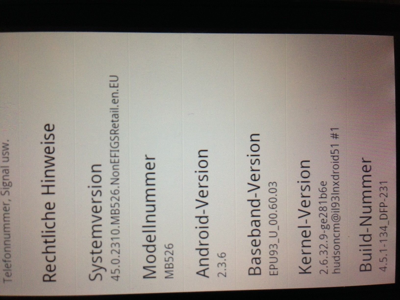

auf dem def+ hab ich die version 2.3.6 drauf
Dann sollte gingerbreak funktionieren...
Der ursprüngliche Beitrag von 19:37 Uhr wurde um 19:38 Uhr ergänzt:
Welche Version hast du genau drauf? Den ganzen Namen der Firmware bitte. Wenn du Bootloader 7 hast, musst du anders rooten.

kannst du damit was anfangen?
zu dem zeitpunkt gings noch...
