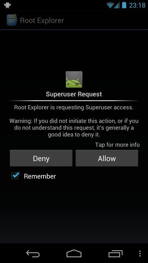

Kam denn diese Meldung? (Siehe Anhang)
Wenn ja, hast du erlauben/allow angeklickt? Bin mir grad nicht sicher ob die Meldung auf deutsch oder englisch ist, du weißt aber sicher was ich meine.
Nein,
es kommt die Meldung
Couldn't obtain ROOT permissions. Is Superuser or SuperUS installed?
in weißer Schrift auf hellblauem Hintergrund.
Hab mal geschaut, Superuser ist nicht da obwohl die Meldung "Success" kam von Framaroot!
