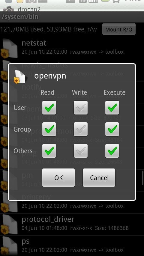

7) Kopiert mit bspw. rootexplorer die Datei /sdcard/openvpn/openvpn in das Verzeichnis /system/bin/ und überschreibt dort die originale openvpn. Danach setzt Ihr die Permissions auf 555 (siehe angehängtes Bild).
