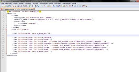

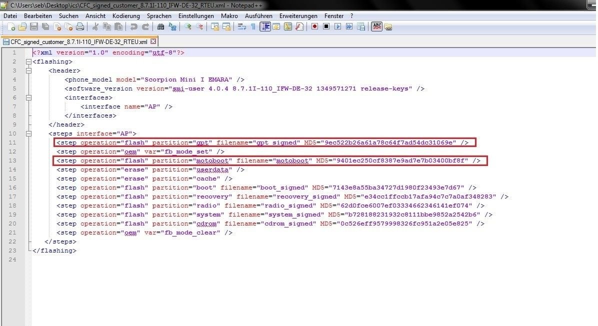

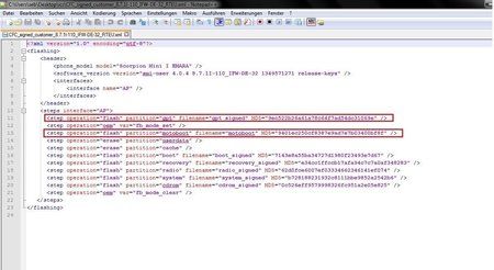

Ich würde es wie folgt machen:
1) Die Retail 4.04EU ICS Datei runterladen:
http://sbf.droid-developers.org/download.php?device=13&file=269.
2) Die XML Datei modifizieren:
Von Bild ics1 zu ics2
3) Speichern und mit RDS Lite flashen.
Stimmt das so?
Danke!
Laut Anleitung ja. ;)

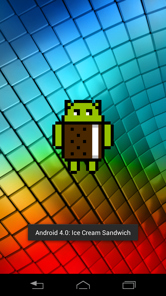

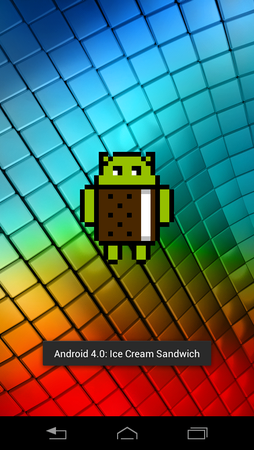

easy!
werde die Tage mal berichten ob alles rund läuft! :)
Reaktionen: Cua
Bei mir hat es auch problemlos funktioniert.
