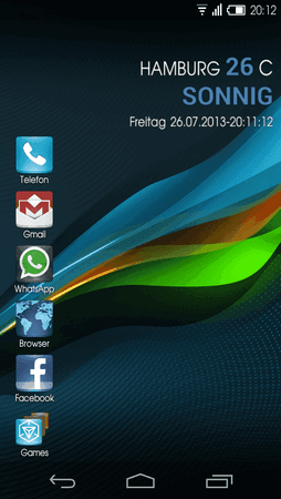

Ich möchte mich hier nochmal ganz herzlich für diese Anleitung bedanken, sie hat mir den Einstieg ins eigene apk Modden auf meinem neuen Razr i ermöglicht.
Ich hatte zwar nicht das Problem mit der Carrier Info, da ich bereits von diesem Custom Rom ausgegangen bin, Aber mich störten doch einige Dinge an der Statusbar welche ich nun stück für Stück gelernt habe direkt in der SystemUI.apk anzupassen.
Meine Status_bar hat nun die selbe Transparenz wie schon die Navi_bar (Back?Home/Menue)
Die Farbe der Uhr isst angepasst.
Die Icons für Batterie, Wifi, Telefonempfang und Mobile Datenverbindung sind nichtmehr Knallblau, sondern durch schliche Selbstgemalte Icons ersetzt.
Für alle interessierten hier die Angepasste SystemUI.apk und zwei Sceenshots. I

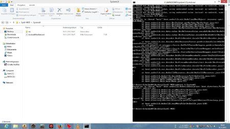

Kann mir jemand sagen wo der Fehler liegt? Windows 8

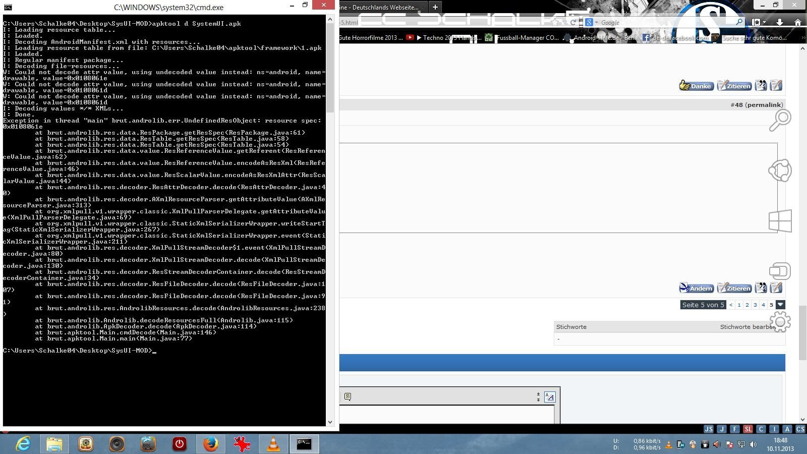

Okay, der Fehler lag daran dass ich nur normales Java und kein SDk installiert habe. Jetzt aber blick ich nicht mehr durch. Mein entpackter Ordner SystemUI sieht anders aus, zum Beispiel hab ich kein assets. Das ändern an sich geht, aber nachm Kompilieren habe ich keinen dist ordner.. Siehe Screens :s
