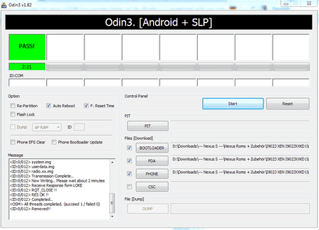

4. Flashen mit Odin
  • I9003_Odin3 v1.82.exe als Admin ausführen.
  • Nexus S befindet sich im Download Modus und ist per USB Kabel mit dem PC verbunden.
  • im Feld: ID:COM muß gelb COM 7 oder so ähnlich stehen, kann auch COM 17 oder 11 sein).
  • nun folgendes im richtigen Feld suchen und einsetzen (am Bsp. der GRI54er Rom):
  • bei Bootloader: Bootloader_I9023XXKA3.tar.md5
  • bei PDA: PDA_SOJU_GRI54_TMO_EUR_MR1_SIGNED.tar.md5
  • bei Phone: MODEM_I9023XXKB3_REV_00_CL912571_SIGNED.tar.md5
  • bei CSC: nicht unbedingt nötig!! (DGS_I9023_EUR.tar)
Flashen der CSC, ist nicht nötig, damit wird Carrier auf EUR gestellt,
wer das nicht möchte oder will oder schon EUR hat, kann diese Datei freilassen!!
(Ab der GRJ22 Version sind mehrere CSC Dateien für verschiedene Provider enthalten.
EUR ist für brandingfreie Geräte!!)
  • Überprüfen ob nur Auto Reboot und F. Reset Time angehakt sind!!
Der Rest bleibt ohne Häkchen.
  • nun auf Startdrücken und es wird losgeflasht. Dauer ca. 2-3 Minuten.
  • wenn alles fehlerfrei verlaufen ist, wird das Nexus S neu gestartet, und in Odin steht im Feld oben in grün Pass!
Glückwunsch nun habt ihr wieder ein originales ungerootetes sauberes Gingerbread Rom.
