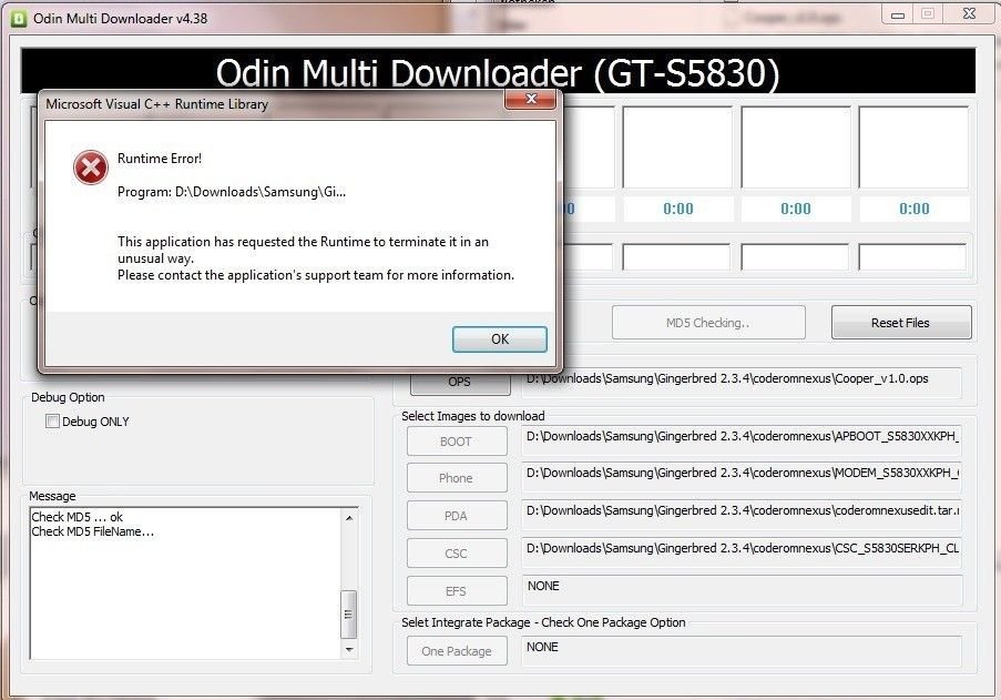

jo hallo,
also bei mir klappt das nicht mit dem Coderom flashen, denn wenn ich den Odin füttere mit den files, so bleibt der mir nach dem einfügen der PDA Datei coderromnexusedit mit einer Visual Basic Errormeldung stehen und schließt sich dann.
anbei ein Screenshot.
Peter
Galaxy Ace, Gingerbread 2.3.4 von Samfirmware
OS: Win7 64Bit Ultimate
Da scheint mir irgendwas beim packen schiefgelaufen zu sein.
Ich hab die Datei mal erfolgreich geflasht, aber des öfteren kommt der Fehler wenn ich es in Odin einsetzen will. Seltsamerweise ist es jedesmal ein anderer...
knorke007 schrieb:
jo hallo,
Peter
Ich hatte gestern den gleichen Fehler.
Wollte mir heute das alles nochmal genau anschauen ob es an der mit gepackten ODIN oder wirklich an der PDA liegt
UPDATE: Liegt am gepackten PDA File! auch mit nem anderen ODIN bekommt man den Fehler
