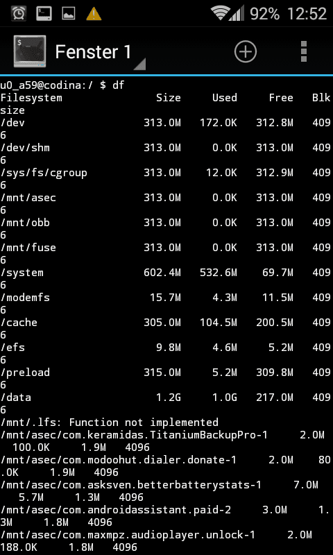

Aber sicher dass noch genug frei ist ?!
Gebe bitte im Terminal Emulator " df " ein und poste hier ein Screenshot davon bitte.
Reaktionen: pt1985
Auf dem internen Speicher sind noch 200 MB frei, auf der internen SD ca. 600 MB...

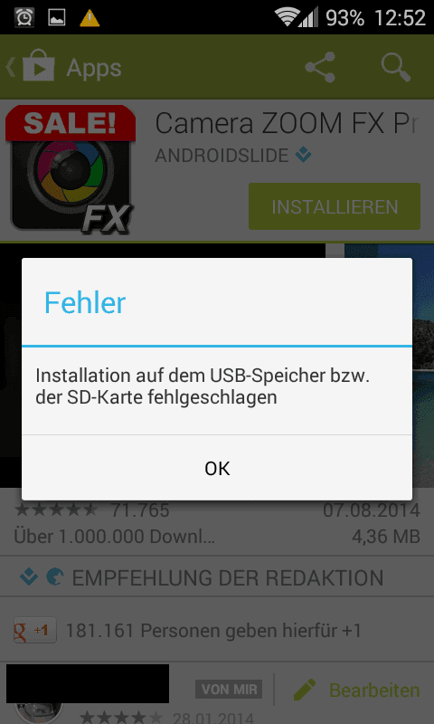

Updates haben mittlerweile funktioniert, nur keine Neuinstallationen. Die App Camera Zoom FX (als Beispiel) habe ich sogar extra deswegen deinstalliert, um zu gucken, ob es dann geht, aber pustekuchen.
Er lädt die App herunter ganz normal. Wenn 100 % erreicht sind, steht dort kurz "Wird heruntergeladen..." und geht dann von vorne los. Wenn dann wieder 100 % erreicht sind, wird installiert und es erscheint die Fehlermeldung.

Dass sieht erstmal ok aus mit "df" .. aber wenn du weiter nach unten guckst, steht da auch: /storage/sdcard0 ??? Weil nach Fehlermeldung kann das System nicht mehr auf den Internen Speicher zugreifen. Aber vielleicht hast du auch in der NT-APP "Tausche Speicher" aktiviert und hast aktuell keine sdcard eingelegt... das alles könnte für dein Problem sorgen.. das System funktioniert ohne USB Speicher nicht richtig, da dort App'S auch daten ablegen (minimal)
Daher: prüfe bitte noch mit dem "Dateimanager" ob du den Inhalt der sdcard0 und wenn eingelegt auch sdcard1 sehen kannst !

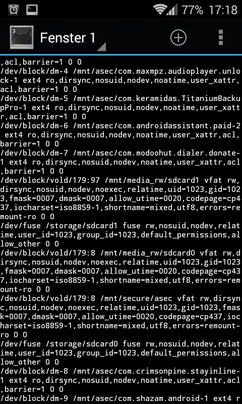

Hab jetzt auch nochmal den NAND-Flash(-Chips) repartioniert, aber immer noch das gleiche wie vorher:
- Ja, mit dem Befehl "df" steht auch noch /storage/sdcard0 da.
- "Tausche Speicher" ist und war auch vorher deaktiviert, also kein Haken.
- SD Karte ist schon immer drin gewesen ;)
- Mit dem Dateimanager seh ich die Inhalte von sdcard 1 und 0
- Diese sind auch richtig gemounted (siehe Bild)
Fehlermeldung bleibt trotzdem... hm...
