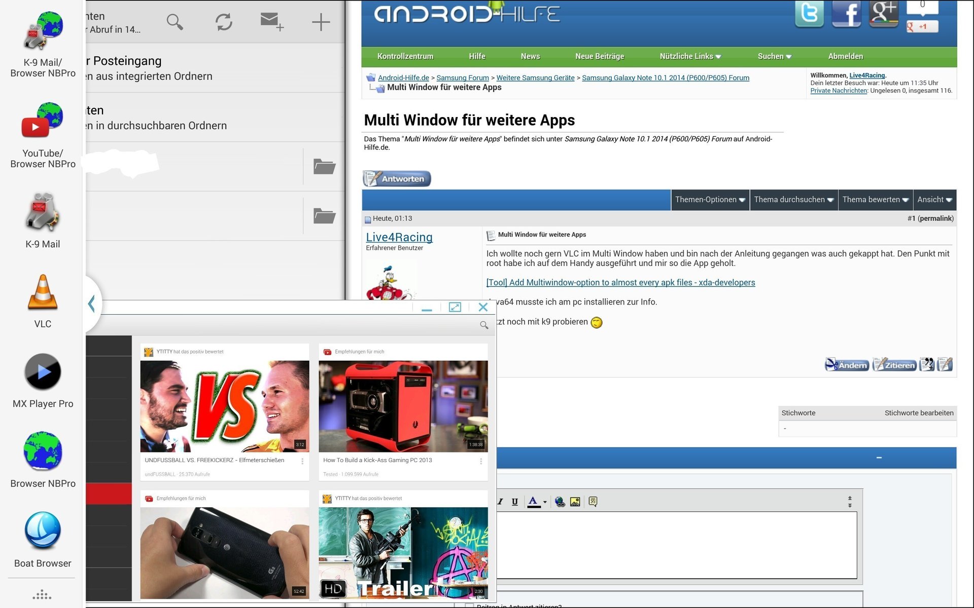

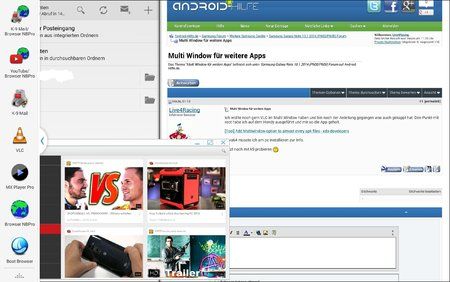

Also.... Das Note hat ja das Multi Windows Feature in der man diverse Apps nebeneinander darstellen kann. Neue Apps erscheinen dann in dieser Leiste auf der linken Seite. Sofern die Leiste nicht da ist kann diese mit einem längeren Tastendruck auf die zurück Taste aufgerufen werden.
Soweit so gut, nur erscheinen nicht alle Apps zur Auswahl in dieser Leiste. In meinem Fall war das K9 Mail welches ich aber schon gerne da hätte.
Vorab einmal übernehme ich keinerlei Gewähr ob es klappt oder euch bei dem Weg dorthin was passiert. Es ist kein root auf dem Note 2014 notwendig. (ggf. generell aber auf einem anderen Device um an die App zu kommen)
