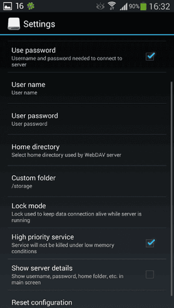

Nun klicken wir oben rechts auf das Werkzeug Symbol und richten alles richtig ein.
Ihr macht ein Harken bei Use Passwort rein, danach klickt ihr auf User Name und gibt euer Wunsch Name ein. Bei User Passwort euer Wunsch Passwort.
(Aufs Bild klicken zum vergrößern)

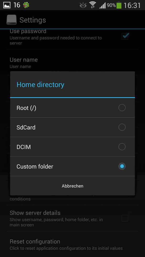

Jetzt klicken wir auf Home directory und wählen Custom folder aus.
Nun schließt das Popup fenster wieder und geht in "Custom folder" und tragt /storage ein.
Zum Schluss noch den harken bei "High priority service" rein machen

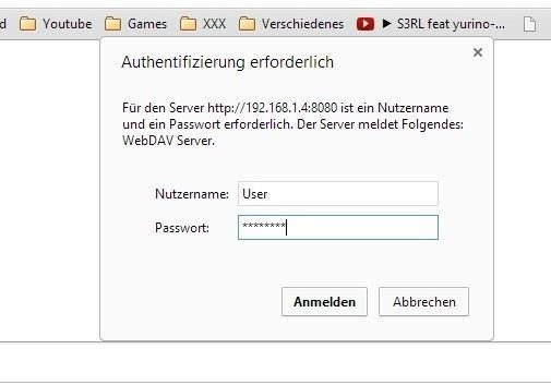

Jetzt testen wir unsere Verbindung und tragen im Webbrowser folgendes ein "http://eure.ip.addresse:8080" Nun solltet ihr nach euren Benutzername und Passwort gefragt werden.
Nun sollte die Verbindung laufen, auch wenn es nicht schön aussieht.

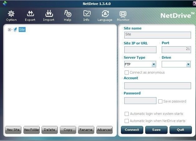

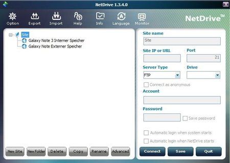

Anschließend starten wir das Programm.
Den vor eingetragenen Eintrag entfernen wir in dem wir ihn markieren und unten auf delete klicken. (Ist auf dem Bild bereits entfernt)
Nun erstellen wir uns zwei neue Einträge. (Name wie ihr wollt)
dazu klickt ihr auf new Site (unten links)
- Galaxy Note 3 Interner Speicher
- Galaxy Note 3 externer Speicher (wer keine sdkarte hat braucht den zweiten eintrag nicht)

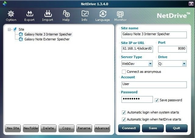

nun klicken wir auf den ersten Eintrag und tragen erstmal alles ein.
Site IP or URL: eure.ip.des.note3/sdcard0
Server Type: WebDav
Port: 8080 (falls ihr das in der app auf dem Note3 nicht geändert habt)
Drive: euer laufwerkbuchstabe den ihr wollt. (bei mir Q)
Account: euer eingestellter name
Passwort: euer passwort
und die letzten beiden harken rein machen

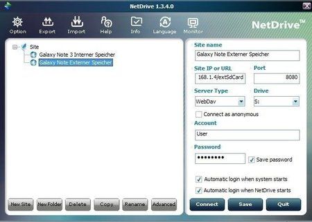

Für den zweiten eintrag machen wir das selbe bis auf "Site IP or URL" und "Drive"
Site IP or URL: eure.ip.des.note3/extSdCard
Server Type: WebDav
Drive: euer laufwerkbuchstabe den ihr wollt. (bei mir S)

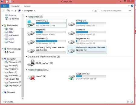

anschließend drückt ihr für jeden einzelnen Eintrag auf Save und dann auf Connect. (denkt daran das die App auf eurem Note 3 an sein muss)
Tada nun sollte es laufen

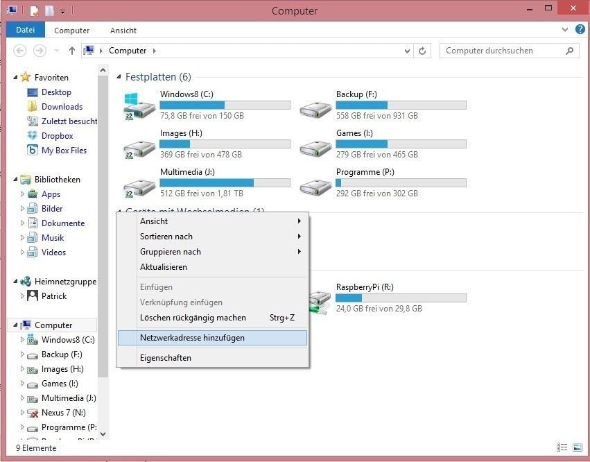

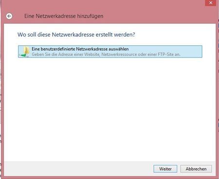

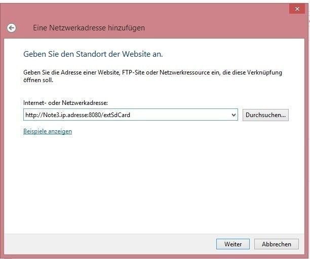

jetzt öffnet ihr den Windows Explorer und macht Rechtsklick darauf und Netzwerkadresse hinzufügen
jetzt macht ihr das was im nachfolgenden Fenster kommt und wählt "Eine benutzerdefinierte Netzwerkadresse auswählen" aus.
(Ich benutze Windows 8, kann gegeben falls abweichen)

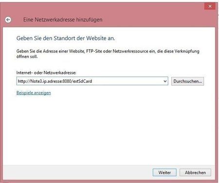

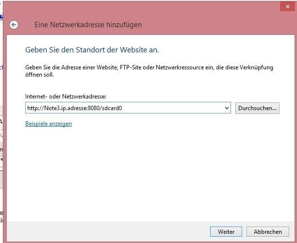

Jetzt müssen wir im nachfolgenden Fenster die Adresse des Note 3 angeben.

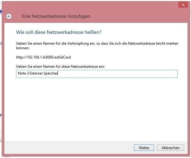

Im nachfolgenden Schritt müsst ihr euch ein Namen aussuchen für den Ordner.
Bei mir wie immer:
-Note 3 Interner Speicher
Das selbe machen wir mit der externen Speicher auch.
Und den Ordner Name heißt bei mir:
-Note 3 externer Speicher (wer keine sdkarte hat braucht den zweiten eintrag nicht)

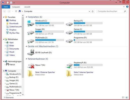

das wars, viel spaß damit.
