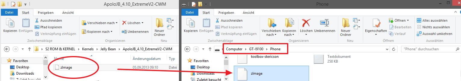

a) EUER KERNEL IST EIN .zip-File:
Zuerst entpackt ihr euren Kernel mit WinRAR o.Ä. per Rechtsklick. Anschließend kopiert ihr das dadurch entstandene zImage-File auf euer Handy:

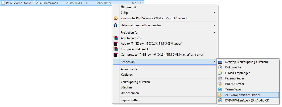

b) EUER KERNEL IST EINE .tar.md5-Datei: Wenn euer Kernel kein .zip-File ist, müsst ihr euch ein .zip-File erstellen. Dazu Rechtsklick auf den Kernel -> Senden an -> ZIP-komprimierter Ordner. Danach geht ihr gleich wie bei Punkt a vor:

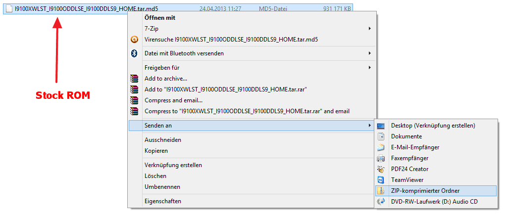

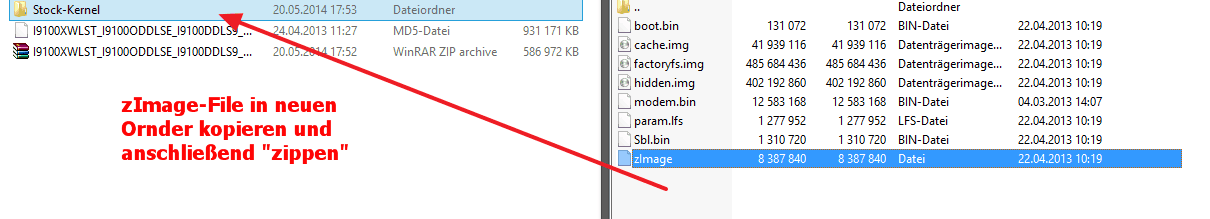

Wenn ihr jedoch JellyBean (4.1.2) auf eurem S2 habt, müsst ihr euch den Kernel erst aus der .tar.md5-Datei (also der Stock-Firmware) holen. Dazu geht ihr wieder wie in Punkt b vor. Ihr erstellt einen .zip-Ordner, öffnet diesen und anschließend die vorhandene Datei, kopiert die zImage aus dem Verzeichnis heraus und erstellt anschließend einen Ordner. Dieser sollte verständlich benamt werden, da ihr ihn später finden müsst.
Nennt ihn beispielsweise "Stock-Kernel". In diesen Ordner kopiert ihr die zImage rein, und erstellt anschließend wieder einen zip-Ordner, welchen ihr auf euer Handy kopiert.

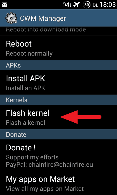

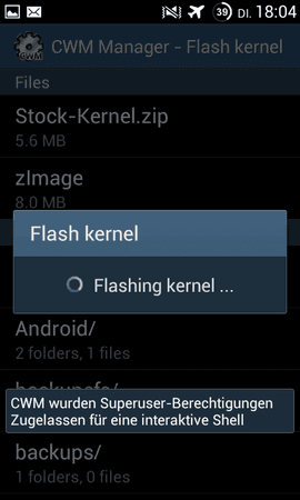

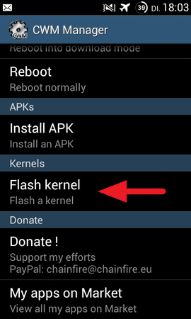

3. Möglichkeit: ihr öffnet die CWM-App, scrollt runter auf Flash Kernel -> und dann den Stock-Kernel auswählen.

Nun wendet ihr die in Schritt 3 beschriebene Möglichkeit 3 an. Ihr öffnet also die CWM-App, scrollt runter, wählt "Flasht Kernel" und anschließend die zImage (CF-Root-File) aus. NICHT MIT DEM STOCK KERNEL VERWECHSELN!!

3.) CWM-App öffnen, runter scrollen und auf "Flash Kernel" tippen
