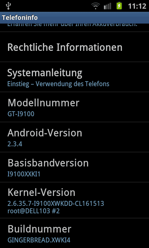

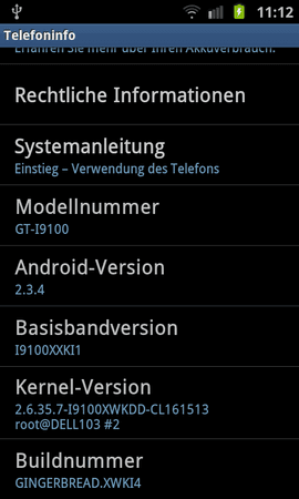

Hallo, habe seit gestern ein SGS2 und möchte ganz gern die bootanimation ändern...versteh ich das richtig, das mit meinem originalen kernel, die bootanimation nicht geändert werden kann ?
katatjuta-albums-sgs2-picture1735-1322388732113.html
@ilikeandroid: Du bist im falschen Forum, hier ist das SGS2 Forum...
@Katatjuta: Das ist richtig, um die Bootanimation zu ändern brauchst du einen anderen Kernel bzw. musst dein Handy erst einmal rooten. Anleitungen findest du dafür aber genug hier im Forum und es ist nach ein bisschen einlesen wirklich einfach!
...hab ich schon gemacht, ist gerootet und CWM u.a. installiert...
Wie hast du denn gerootet? Mit dem CF-Kernel? Der kann auch Bootanimationen, den hab ich auch ;) Ist ja im Prinzip der Stock-Kernel nur eben mit Root...
