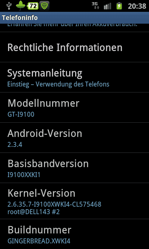

ich möchte mein S2 rooten. Das ist eigenlich auf Grund der vielen Anleitungen kein Problem. Nur bin ich nicht sicher ob bei der FW 2.3.4 die gleiche Verfahrensweise ist wie bei 2.3.3.
Habe in diesem Punkt widerspüchliche Aussagen gelesen (meine ich)
Ich bin relativ neu auf dem Gebiet Android (seit 4Wochen) und dennoch schon einigermaßen gut belesen.
Das Grundthema -rooten und flashen- habe ich verstanden.
Trotzdem meine Frage an die erfahrene Gemeinde.
-gibt es beim rooten Unterschiede zwische 2.3.3 und 2.3.4 ?
-bekomme ich das gelbe Dreieck genauso weg wie bei 2.3.3 (USB Jig besitze ich) ?
-welche Datei von diesen muss ich zum rooten nehmen
1.) CF-Root-SGS2_XW_NEE_KI4-42-v4.2-CWM4
2.) CF-Root-SGS2_XW_NEE_KI4-v4.1-CWM4
3.) CF-Root-SGS2_XX_XEO_KI4-v4.4-CWM4
oder ist das egal, da ja alle KI4 ?
Funktioniert bei FW 2.3.4 noch der Counterreset wie bei 2.3.3 ?
Vielen Dank schon im Voraus für eure Hilfe.

Die Vorgehensweise ist die gleiche. Das gelbe Dreieck geht am KI* nicht mehr weg. Details über die Suche, die Fragen gibt es oft.

Nimm die erste. Die zweite ist älter und die dritte für die 2.3.5 Firmware.
