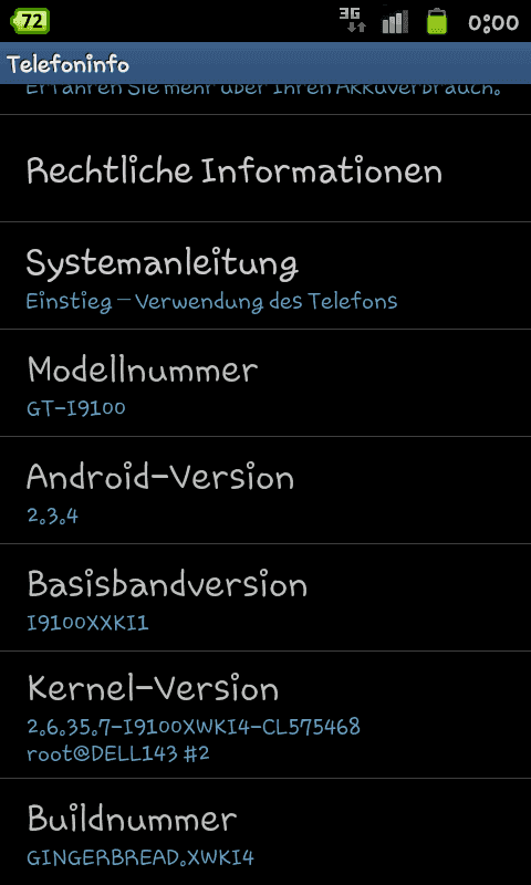

Ging wunderbar. Habe jedoch trotzdem ein kleines Problem. Dieses Blöde
Was ich bis jetzt gemacht habe:
Habe mir die Firmware KI4 geflasht; CF-Root_SGS2_XW_NEE_KI4-v.4.1-CWM4
Hat gut geklappt. Als ich dann aber den Original Stock Kernel flashen wollte, gings nicht. Problem: Datei defekt (wärend dem entpacken). Kann ich irgendein Stock Kernel flashen?
Danke für die Hilfe!!!
Zusätzlich noch ein print screen vor dem flashen:
