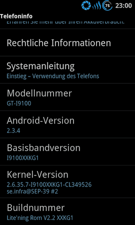

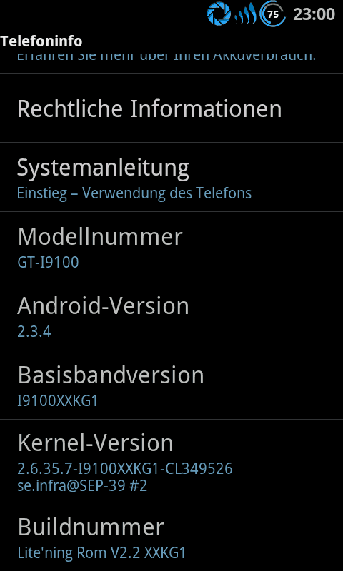

Also das rooten hat jetzt geklappt!
Wenn mich das gelbe Dreieck nicht stört, muss ich noch irgendwas machen?

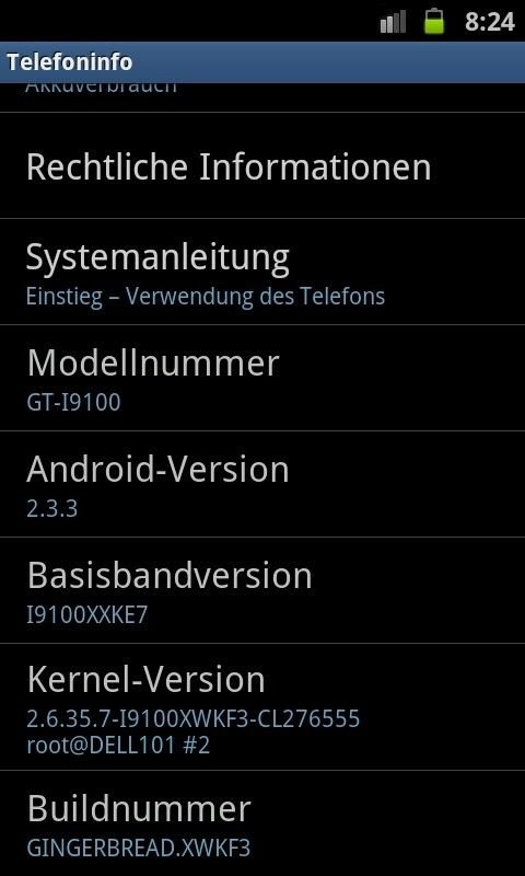

Hallo zusammen. Ich bin neu hier und habe mir die Anleitung genau durchgelesen und auch die Progs gezogen.
Allerdings kann ich bei der Liste der Root Kernel Versionen keines anklicken und herunterladen.
Vielleicht könnte man die mfür mich passende noch einmal mit einem Link posten.
Meine Telefoninfo hänge ich hier mal mit ran.
Vielen Dank schon mal.

HI,
welchen CF-Root Kernel und Stock Kernel brauch ich jetzt genau?
Basisbandversion: I9100XXKE7
Kernel-Version: I9100XWKF3-CL276555
THX im Vorraus!
Mfg Andi
Urban_Menace schrieb:
HI,
THX im Vorraus!
Mfg Andi
CF-Root-SGS2_XW_XEU_KE7-v4.0-CWM4.zip
