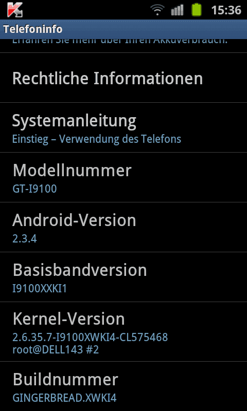

Danke für die Antwort, aber leider weiß ich immer noch nicht welchen Kernel ich brauche. Update hab ich ja schon über Kies gemacht.
Dann guck mal bissel weiter oben.
Du brauchst den KI4

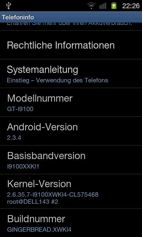

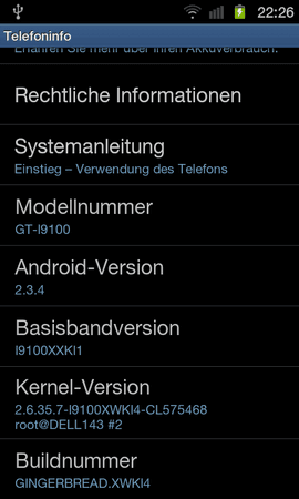

Ist das die aktuellste für meinen Kernel?
CF-Root-SGS2_XW_NEE_KI4-42-v4.2-CWM4.zip

habe Buildnummer: XWKI1
