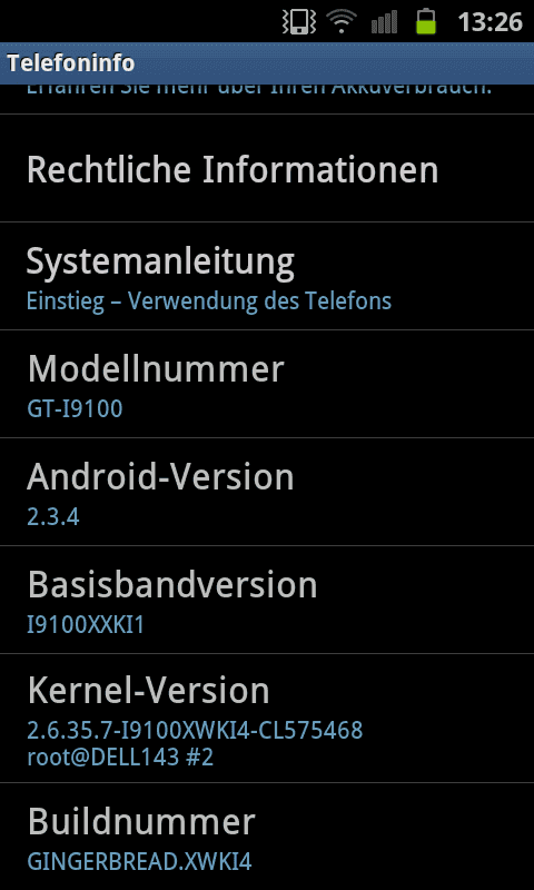

Hi Leute,
heute kam endlich mein Handy an und ich würde es zuerst gerne Rooten. Bin in dem Bereich ziemlicher Newbie deshalb unten anhängend einmal ein Screenshot von meinen Handyinfos. So wie ich das verstanden habe bräuchte ich doch den Kernel KI4. right?

@Jan95
genau das wäre falsch!
Wenn du auch nur mal ein paar Seiten zurück gelesen hättest,
wüsstest du, das die Buildnummer entscheident ist und
nicht die Basisbandversion!
Also in deinem Fall KI4!!!
Belese dich besser erst noch ein wenig bevor du losflashst!
Genug "Futter/Lesematerial" gibt es ja hier reichlich und wurde
in diesem Thread auch schon mehrmals verlinkt.
Nachtrag-----------------------------------------------
nun stimmt dein Beitrag nachdem du deinen Text verändert hast,
KI4 :thumbup:
Buildnummer! KI4.
Da du sagst Newbie lies dich noch ordentlich ein und nachm rooten die entsprechenden Backups nicht vergessen!
