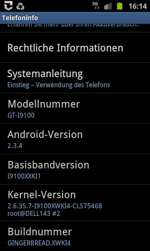

ich bin seit ein paar Tagen Besitzer des S2 und möchte gern rooten, da mir die akustische Info des vollen Akkus auf den Keks geht.
Bin mir allerdings unsicher welchen CF Root Kernel ich nehmen muss.
Die Daten:
Basisbandversion:
I9100XXKI4
Buildnummer:
GINGERBREAD.XWKI8
Möchte auf Nummer sicher gehen und Frage lieber vorher, bevor etwas nicht klappt.
Würde dieser CF Root Kernel funktionieren oder muss ich auf die Version KI achten?
CF-Root-SGS2_XX_OXA_KP8-v5.2-CWM5
Alternativ ginge sicherlich noch:
CF-Root-SGS2_XW_NEE_KI8-v4.3-CWM4
oder
CF-Root-SGS2_XW_ODD_KE8-v4.0-CWM4
Wobei die letzten beiden die ältere CWM - Version haben.
Danke!
Hi,
habe die 2.3.4 müsste also den 4.1 flashen oder?
Habe im Anhang mal einen Screen beigefügt.
Muss ich eigentlich vorher bestimmte Daten sichern?
Bzw. habt irh Erfahrungen gemacht, was ich unbedingt beachten sollte?
Was hat die Basisbandversion eigentlich für eine Bedeutung?
Wie hängt eigtl Kernel und Firmware zusammen?
Ich habe 2.3.4 und brauche den 4.1 Kernel
Aber was wäre z.B. (was ich nicht will daher könnt ihr euch kurz halten)
Android 4 als Firmware möchte?
Danke für eure vielen Antworten!
