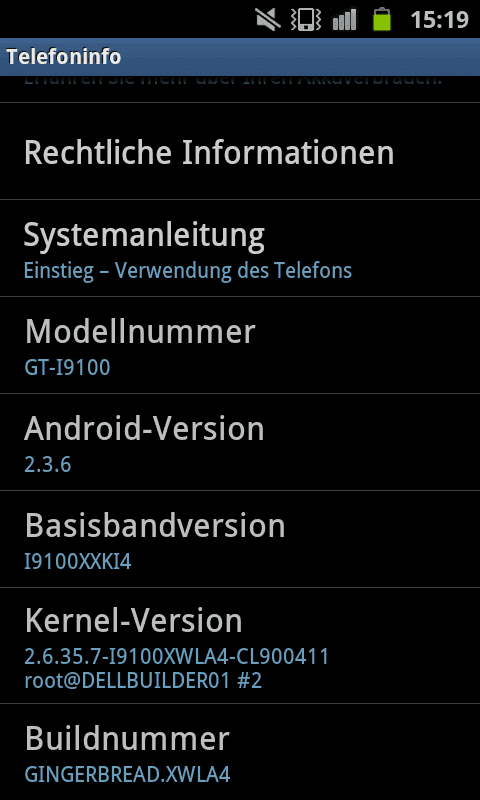

So will mein S2 endlich mal rooten, ist also das 1.mal, deshalb bin ich noch etwas skeptisch :bored:
Habe ich richig verstanden, dass beim rooten nichts verloren geht (also die Dateien, Apps usw., wie es mit Garantie aussieht ist mir bekannt)?
Der gelbe Dreieck beim booten ist entfernbar nach der Anleitung die im 1.Post steht?
Ich brauche den Kernel CF-Root-SGS2_XW_OXA_LA4-v5.0-CWM5.zip ?
Bitte beachtet, dass ich die neueste, ofizielle DBT Firmware habe (2.3.6) (siehe Anhang)
Ich bedanke mich im Voraus
Den kannst du nehmen. Dreieck entweder nach der Methode mit dem original Kernel oder du flashst dir den alten Bootloader und benutzt einen Jig. >> Solltest du auf Grund des Counters sowieso machen. Der Jig entfernt das Dreieck und stellt zusätzlich den Counter wieder auf 0.
