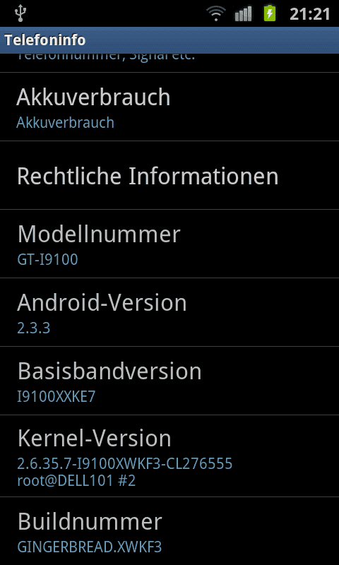

Also nach dem root steht unter telefoninfo nun:
Basisbandversion KE7
Kernel:I9100XWKF3 CL276555
Buildnummer:XWKF3
Buildnummer:XWKF3

Eine Frage noch, es ist nirgends vermerkt, wo ich die Orginal Branding Firmware her bekomme, zudem mein S2 nicht gebrandet ist.
Aber was habe ich denn jetzt, KF3 oder KE7?
Aber wenn ich die Lite'ning Rom v4.1 Rom möchte, muss ich den I9100XXKG3 flashen, aber gibt es eine bestimmte Reihenfolge.
