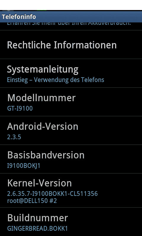

Ich habe seit meiner Vertragsverlängerung bei den Telekomikern auch ein SGS 2. Da es erst wenige Wochen alt ist, frage ich lieber einmal zuviel dumm nach, statt es falsch zu machen und ein Problem zu haben.
Ich benötige Root-Rechte, um VPN Zugang zur FritzBox zu erhalten. Ob ich danach ein t-mobile Logo beim Booten sehe oder nicht, ist mir sowas von...
Da ich so etwas noch nie gemacht habe, bin ich doch etwas unsicher, die fast 400 Euro teure Hardware zum Elektroschrott zu machen.
Ich habe die ersten 8 Seiten dieses Fadens gelesen und festgestellt, dass ich nicht der Einzige mit solch einem Branding bin. Trotzdem nochmal die Frage:
Welche Dateien (link? ) muss ich in welcher Reihenfolge auf das Handy machen. Muss ich das immer exakt nach der Anleitung im ersten Posting machen, oder gibt es irgendwelche Abweichungen?

Google nach CF Root Kernel, dann kommst du zu einem Thread der xda developers. Dort sind viele Posts. In einem Post ist ein Link mit dem KJ1 Root Kernel
Wieso KJ1? Buildnummer -> KK1 Kernel. ;)
Er muss auch nicht danach googlen, sondern der XDA Thread ist in der Anleitung verlinkt.
Ich glaube aber, dass es kein KK1 Root Kernel gibt. Aber macht nichts, du kannst auch ohne weiteres den KK2 Kernel nehmen. Da ist der Link zu dem Thread. [19.03.2012][CF-Root 5.4] K/EFGHIJKLP*, LA2/4, LP1/2/6/B/H/J/Q/7 - su+bb+CWM4/5 - xda-developers
Du kannst immer genau nach der Anleitung im ersten Post vorgehen. Du machst das ganze halt nur mit deinem Root Kernel. :)

Danke für die schnelle Antwort. Du hast Beitrag #6 verlinkt. Kann es sein, dass du statt dessen #7 meinst? Dort habe ich den Begriff "KK2" in dem Link in der 7. Zeile gefunden. Wäre das dann die richtige Datei? Ist das auch eine deutsche Version?
Ich entpacke die Datei und erhalte eine CF-Root-SGS2_XW_XEN_KK2-v5.0-CWM5.tar
Die installiere ich dann nach der im ersten Post dieses Fadens beschriebenen Anleitung. Muss ich zusätzlich noch irgend etwas machen?
Frank
edit: Das Warndreieck stört mich erstmal nicht.
Öhm, das hatte ich noch so in meinen Lesezeichen, weil der Großteil nach KI4 fragt. ;)
Und die Datei passt und machst es einfach nach der Anleitung. Zusätzliches musst du nicht machen. :)
