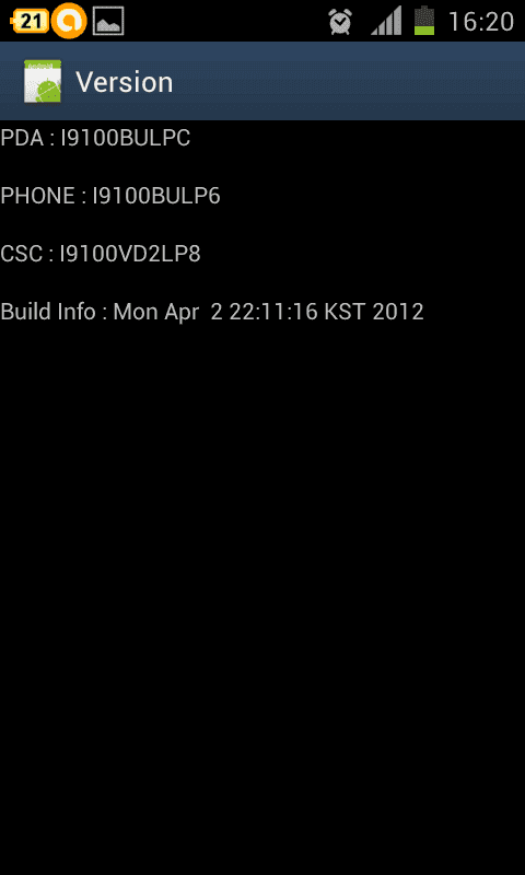

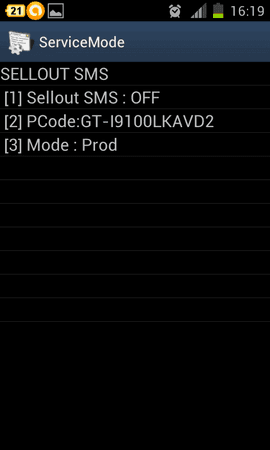

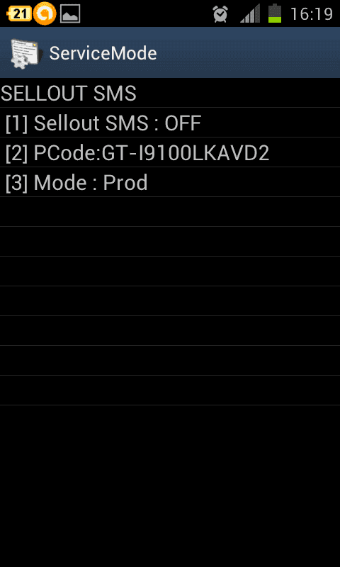

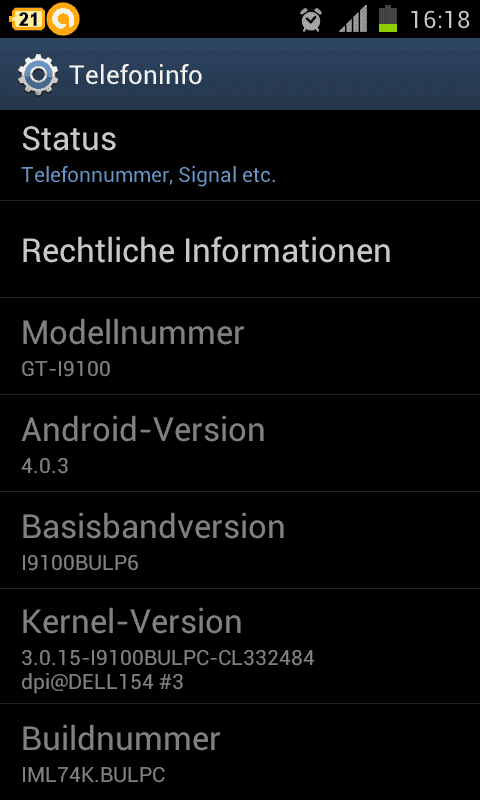

Nun habe ich jedoch ein Problem nach dem rooten von ICS auf meinem S2 (Vodafone Branded). Ich habe das Firmware Update über Kies bezogen. Und habe dann diesen CF-Root-SGS2_BU_VOD_LPC-v5.4-CWM5.zip
Kernel von Chainfire geflasht. Odin hat auch keine Probleme angezeigt und vorher hatte ich alle Kiesprozesse beendet. Nun habe ich jedoch willkürliche Freezes und Abstürze (nicht reproduzierbar, mal 3h ohne Probleme, mal alle 5 Min). Meistens passiert dies im Sperrbildschirm während der Bildschirm also aus ist. Soll heißen, dass das S2 nicht mehr auf Touchbewegungen oder Betätigungen der Home-/Powertaste reagiert. Es hilt nur noch Akku entfernen.
Anbei habe ich einige Screenshots, hoffe sie helfen weiter.
Ich danke schonmal für etwaige Hilfe.
