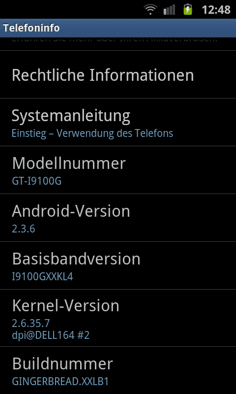

ich möchte mein S2 rooten, kann aber nicht auslesen welche Kernel Version ich habe.
Ich hoffe ihr könnt mir weiterhelfen :smile:
Danke im Vorraus!

Du bist hier falsch, da du ein I9100!G! hast. Dafür gubts im Rootbereich ein extra Abteil :D

ok sry. aber was bedeutet eigentlich das "G"?
