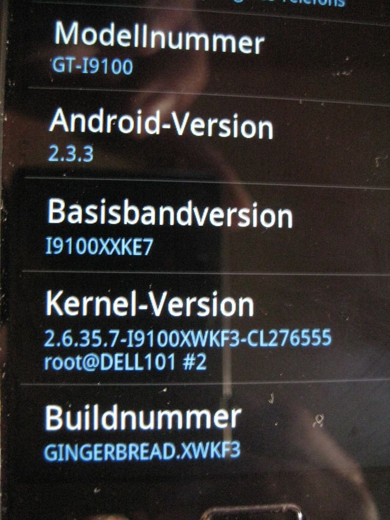

need help,
Basisbandversion
I9100BUKG1
Buildnummer
GINGERBREAD.BUKG2
ich bin mir nicht sicher, welche originale Firmware ich drauf habe. Ist es die KF3?
Lesen kann ich schon, hab ich auch gemacht ;-) aber es gibt verschiedene Versionen wie XEU und DBT usw...
Könnt ihr mir bitte helfen, wo ich genau diese FW (s. Foto) finde, danke!
Grüße
Mantis
du meinst KE7
fener000 schrieb:
Nein, KF3, dachte die Buildnummer ist die "Hauptsache". Oder?
Wo bekomme ich genau die Firmware her, die man auf meinem Foto sehen kann?
Danke :)
Die FW ist KF3!
Müsstest du im mal bei samfirmware.com, bei XDA oder hier im Forum gucken.
Die genauen Links weiss ich jetzt grad nicht. Eine Sammlung gibt es aber.
Reaktionen: Mantis
Auf dem Bild sieht das aber aus, wie KF3.

Bananenaffe schreibt im Eingangspost, dass man hier posten kann, wenn man sich nicht sicher ist, welche Firmware man hat. Und ich bin mir nicht sicher!
Ist es die KF3? Hab ja oben ein Foto gepostet...Und welche KF3? DBT oder XEU?
Danke!
könnt ihr mir bitte helfen?
welchen kernel muss ich flashen?
blick nicht durch! :-(
2.6.35.7-i9100BOKG2-cl255512
2.3.3
basisband: i9100BOKG1
danke im vorraus!!
