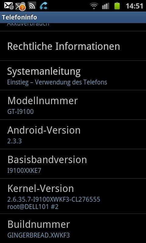

bevor ich mein Telefon flashe wollte ich kurz bestätigt haben ob das korrekt ist.
Mein aktueller Softwarstand im im Screenshot im Anhang.
Es ist ein deutsches Handy, aber habe ich nun KE7 (Baseband) oder KF3 als Stock Firmware?
Ich vermute KF3. Dann wäre dieser Kernel korrekt?
CF-Root-SGS2_XW_CLK_KF3-v4.0-CWM4.zip
Danke!
Kusie
Danke!
Kusie
ist korrekt!
Reaktionen: Kusie

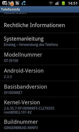

Kann mir jemand helfen welchen CF-Root-Kernel ich bei mir zum flashen nehme?
