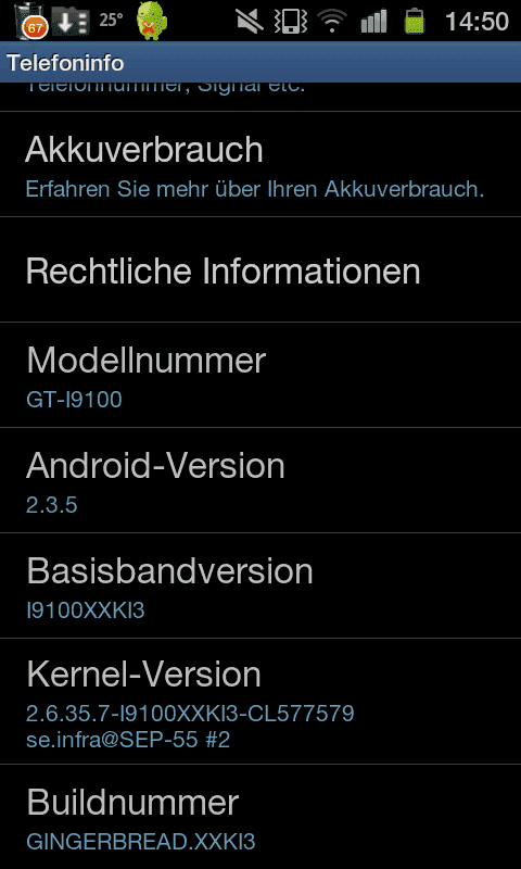

HEy, habe gestern auf 2.3.5 geflasht. Welchen Root KErnel brauche ich?
lG

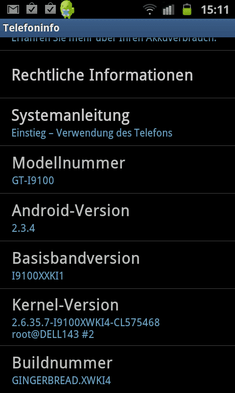

Was brauch ich für nen Kernel ?
:D ihr beiden Helden müsst doch nur lesen, was unter deutlichst "Buildnummer" vermerkt wurde ;) :p ;)
Nightly schrieb:
Die Datei CF-Root-SGS2_XW_NEE_KI4-v4.1-CWM4.zip, danach den Stock Kernel flashen :)
