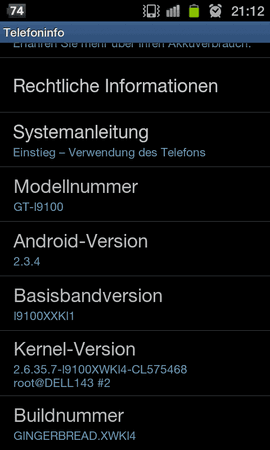

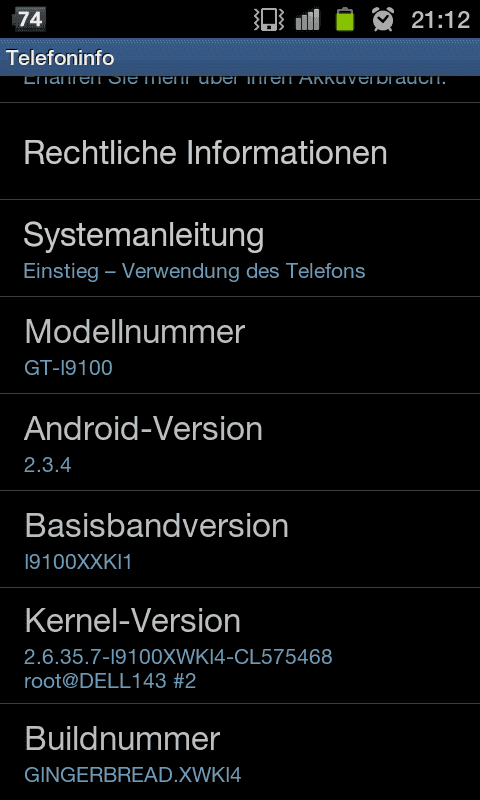

ich verstehe grad garnix mehr. sorry aber ist schon ne weile her und bei meinem wildfire damals war es noch nen bissl einfacher. anbei mal screenshot von meinem handy
