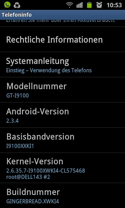

ich will nur wissen ob das die richtige version ist die ich runtergeladen habe für mein handy ( CF-Root-SGS2_XW_NEE_KI4-42-v4.2-CWM4 ).
bin mir nicht sicher da ich in den forum nur KE versionen sehe und keine KI.
oder ist das sogar egal ?
mitlerweile einiges zu KI4 gefunden.
auf seite 65 schreibt alphamyr das, dass eien östereich firmware drauf hat. bin mir nur nict sicher obe ich die version draufmachen kann. hab ja das tel in deutschland gekauft (sachsen-anhalt) und verstehe nicht warum das nen österreich firmware haben soll
mache ich das immernoch wie auf seite 1 beschrieben mit odin ?
hab auch was mit Litening Rom v6-1 gelesen.
jetzt bin ich komplett unsicher, finde immer zuviele köche verderben den brei.
ich danke euch schonmal für eure mühe mir zu helfen. ich mach es euch nicht leich. aber wei schon jemand schrieb sind das ja einfach mal 500eus und die will ich nicht so einfach aus dem fenster werfen nur weil ich 1x zuwenich gefragt habe
Ich denk meine frage hat sich erledigt, ich flash es einfach mal drauf.
hat zwar einige zeit gekostet aber hab nur alles durchgelesen im forum und kurz vor dem ende kamen die KI posts mit den antworten die ich suchte. Danke.
neste mal lese ich von hinten nach vorne ^^
So ich will es mal wagen aber bin mir nicht sicher welchen kernel ich laden soll
hier mein screen

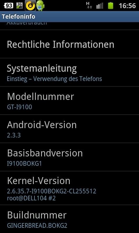

Und was passt zu mir? Ev Downloadlink?
pro.aggro schrieb:
Dann lies dir mal den Thread durch. War sicher schonmal jemand mit deiner Version dabei!
Ansonsten steht doch klar und deutlich in der Anleitung, dass jeder Kernel funktioniert.
Am lesen mangelt es wohl schon.
danke erfolgreich gerottet
So -.-
Um euren Kernel richtig zu wählen und ihn zu flashen schaut es euch hier an auf Youtube.
Link für CF-root Kernel
Ja ich weiß wie es ist wenn man nach einem Link fragt und man bekommt nur eine halbe antwort und man angst hat das es alles schief geht.
Es wird aber gesagt im Video das, wenn du KG2 als Basisbandversion hast, dann muss!!! dein Root Kernel auch mit KG2 benant wurde...

Hallo!
Ich bin trotz der ausführlichen Anleitung noch bei einem Punkt unsicher.
Soll ich jetzt schauen, welche Kernel-Version ich oben hab, (in meinem Fall KG2) oder welche Basisbandversion (bei mir KG1) Oder vielleicht sogar auf die Buildnummer (KG2)
:confused2:

SGS_2 schrieb:
Hallo!
:confused2:
Danke im Vorraus
Beantwortest dir eigentlich schon selbst. Du willst einen Kernel also schaust du nach der Kernel-Version.

Nightly
Der User c4ppU schreibt doch, dass ich wenn ich als Basisbandversion KG1 drauf hab auch KG1 rooten muss. Der User Donald_2k11 schreibt hingegen, dass ich auf die Kernel-Version (bei mir KG2) schauen muss und somit auch KG2 rooten muss, also wie jetzt???????
Aus der Anleitung:
Anleitung :
Zuerst müssen wir wissen welche Firmware wir auf dem Handy haben um den passenden CF-Root Kernel zu downloaden.
Im folgenden Beispiel ist das die Orginal Firmware KE7.
Da wir in diesen Fall die Firmware KE7 haben,laden wir uns den passenden CF-Root Kernel. In diesem Fall wäre das die Datei: CF-Root-SGS2_XW_XEU_KE7-v4.0-CWM4.zip.
Kernel-Version und Buildnummer sind ja eigentlich bei deiner Telefoninfo gleich oder nicht?
Tut mir Leid, war mein Fehler, du musst dich nach der Buildnummer orientieren. Steht aber auf der ersten Seite mit Bildern. :)
