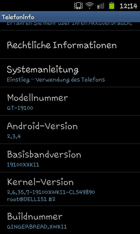

hallo sgs2 freunde ;)
hab mich hier angemeldet , weil ich mich auch fürs rooten usw interssiere . hab mein sgs2 seit 4 tagen und bin nicht mehr weg zu kriegen von dem geilen teil . hab da ein paar fragen und hoffe das ich mich verständlich ausdrücke ;)
ich möchte mein sgs2 rooten , weil mich diese vorinstallierten und nicht löschbaren apps nerven. ich möchte DAS auf meinem handy haben was ICH will ;)
sooo , nun mal zu den daten und dann zu den fragen ;)
handy is ja klar : samsung galaxy 2 , mit o2 branding , software daten siehe anhang .
anbieter wäre auch klar : o2 , habe das handy mit vertrag von o2 gekauft .
das rooten selber bekomm ich hin , wurde ja super erklärt hier ;)
aber bin mir noch a bisl unsicher und bevor ich was flalsches mache , frage ich lieber nach . die antworten stehen bestimmt hier irgendwo auf den 120 seiten aber bin erhlich , habe nicht jede seite gelesen . für einen erfahrenen ist es bestimmt schnell zu beantworten.
so die fragen : kann ich es rooten, weils von o2 ist und branding hat?
hab in einem anderen forum gelesen das man mit vertrags handys irgendwelche orginal ordner speichern muss . stimmt das ?
welches der root-kernels muss ich genau laden ?
wenn ich nur rooten möchte ist es quasi nur mit odin diese kernel drauf spielen oder kommen noch andere sachen dazu ?
was meinen alle mit speed kernel , wird das handy dann schneller ?
so ich glaub das war es .
ich hoffe ich habe es irgendwie erklären können und hoffe das mir ein "pro" zurück schreibt und sich nicht denkt " der soll ma selber suchen" ;)
bitte bei den antworten mit den abkürzungen sparen , ich hab null ahnung ;)
ich sage schon mal danke , für die mühe .
gruss ronnsen
