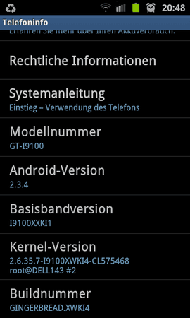

Sorry es ging mir ja auch um das rooten.
Ich weiss aber nicht welche ich nehmen muss da meine Version da nicht mit bei steht.
Ich habe jetzt einen Screenshot gemacht und hoffe das er hier auch angezeigt wird.
Gruß Michael

Drielander schrieb:
Rischtisch! :D Ich sehe gerade - ist das Ösiland?
Dann ist ja alles im Lot. Und jetzt machst Du was?
Falsch :p
Das ist Großbritannien.
Ich hab mir jetzt das Branding entfernt, also jetzt die KE7 drauf.
Dann müsst ich ja den KE7-Kernel von der Startseite nehmen.
Aber was ist denn jetzt eig. anders an der KE7, bzw. zwischen den einzelnen Firmwares? Mehr/weniger Bugs?
Ist die KE7 irgendwie nur älter als die KI8, oder funktioniert die irgendwie merkbar anders?
Außer, dass mir alles zurückgesetzt wurde (logisch, wegen Firmware halt), merk ich oberflächlich drübergeschaut erstmal nichts

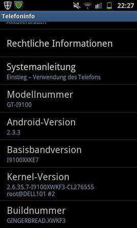

ich bin etwas überfordert mit diesen Updates aktuell...ich habe auf meinen S2 immer noch das 2.3.3 und bekomme enfach kein höheres über Kies (soll wohl das neueste sein).
Wenn ich es über das S2 mache, dann lädt er eins runter und sagt mir später update fehlgeschlagen.
Ich hatte es damals nach Anleitung auf der ersten Seite für verscheiden Programme mit den Su-Rechten ausgestattet und mir zuerst die falsche Firmware runtergeladen und installiert. (ich denke, das es ein Englische ist, hab seitdem z.B. die APP BBC iPlayer)
Kann mir vielleicht jemand helfen oder erklären, wo mein Denkfehler ist. Anbei ein Screen für die verschiedenen Nummern.
THX
Herzlich Willkommen, bersdod. :)
Du bist mit Deiner Frage hier ziemlich falsch - das gehört mehr in den KIES-Bereich hinein.

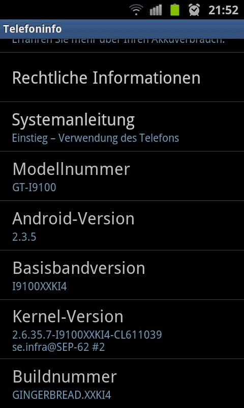

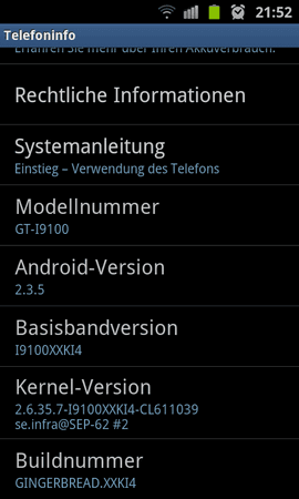

EnergyCross schrieb:
guten abend ;)
wollte eben mein handy rooten. habe auch (hoffendlich) den richtigen CF-Kernel genommen, aber sobald ich endpacke kommt bei mir zImage als Datei :confused2:
weiß nichtmehr weiter, bitte um hilfe.
im anhang mein aktueller stand was die FW betrifft.
entpacken bis zur .tar Datei ... ;)
alles Weitere steht in der Anleitung, die Du sicherlich eben nochmals gelesen hast :flapper: :cool2:
