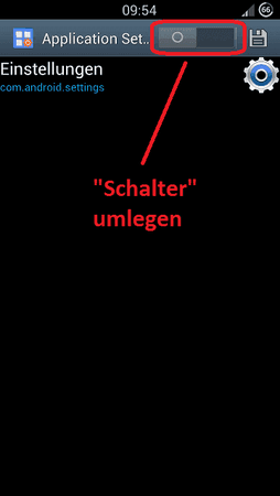

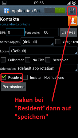

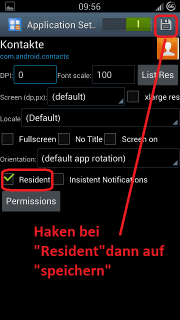

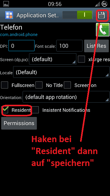

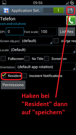

Um eine Anwendung im Speicher zu halten, nach dem Prozess suchen,
draufklicken,
oben den "Schalter" umlegen und dann unten bei Resident ein Haken setzen, rechts oben auf die Diskette klicken (speichern), fertig!
Beispiel Kontakte und Telefon Anwendung:
attachment.php
attachment.php
Ist natürlich nur ein Beispiel, man kann auch andere Apps "locken".
